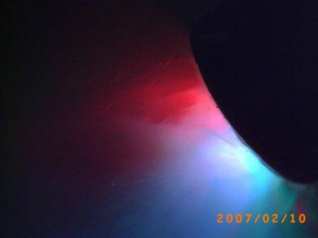

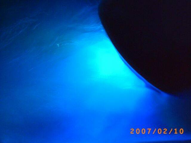

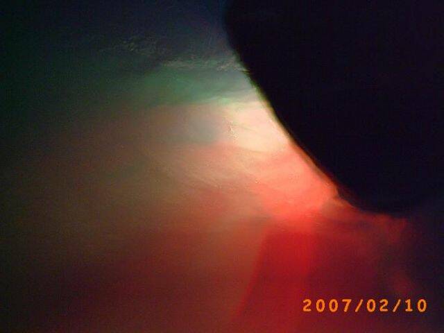

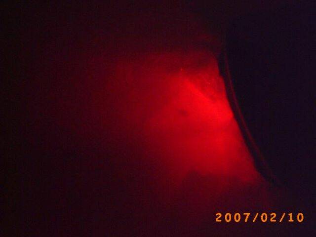

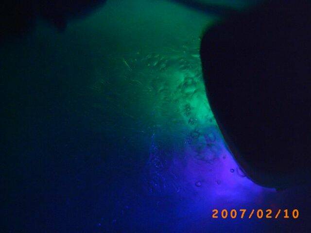

拍了幾張 浴室水光取樣圖  不過實際下水亮度會變小一點 因浴缸會反光

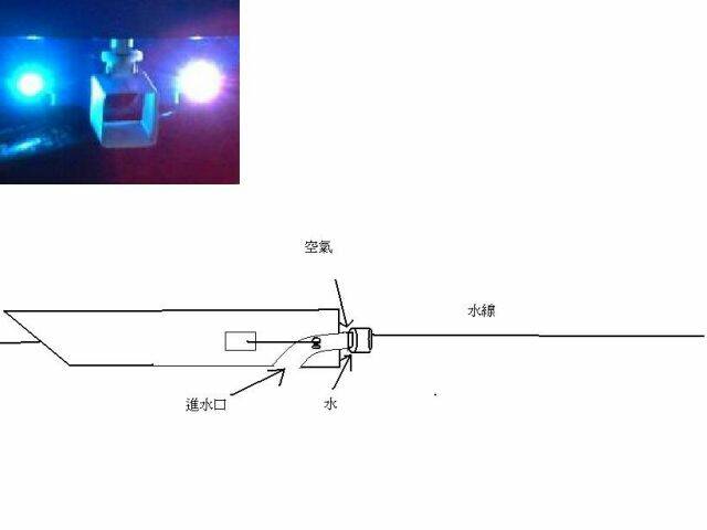

空氣取自船艙內 原本想導流 馬達排出的熱流來加入 後來想想 熱度不足 效果出不來 作罷 不過已經達到 船艙內熱氣交換效果也不錯啦

你又勾起 偶低痛 不知是我不會找還是怎樣 搜尋了 好幾個小時 只看到小小兩張不清楚的 水上摩托車引擎側照 資料等於零
不過有看到一些旅遊文章 說以前是噴水動力 現在都是 噴氣動力
噴氣結構沒看過 噴水結構就那兩張圖 也是採用 螺旋槳 系統 只是將 螺旋槳內移 角度和船外式一樣 沒看頭 葉片多是 四葉槳 也有採 一前一後 共軸雙槳系統 反正看了也沒多大意義 起發不鳥腦袋瓜
而我用的是 抽水機 原理和真實 水上摩托車系統有別
不過最主要的是 渦流室面積 形狀 比例 出入比 也都得不到參考資料  可能要請教 懂洋文的一些船友幫忙到國外網 撈一撈 國內資訊 建檔 的習慣還很欠缺 不然就是 商業機密 不公開
