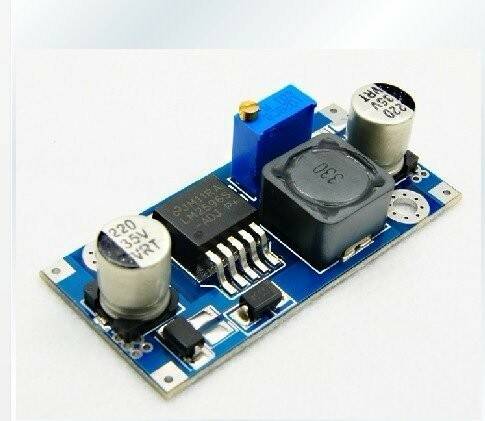

我用 3a 降壓模組. 調到最小 1.4v 其中 1 顆 用 2-3 年沒事. 有的短路或極性接反燒掉. 還好便宜
本來買380一顆那種 沒多久就掛了.換零件沒修好算了
現在都用降壓模組. 小油機用 5a 降壓模組 2s7.4 V當 bec 飛百趟沒事

有調到最小 1.4v ( 火星塞可用到 1.5v沒問題 ). 其他賣家有的標到1.2-1.3v (可以多家詢問) , 有家賣固定電壓 1.5v , 沒買過.這個怕插太久. 晶體會打穿. 賣 380 價位的也會  詳情 回復 發表於 2017年2月14日 08:19 PM

LM2596 最低輸出電壓可以到 1.2V (+-4%), 只是能否穩定工作就要試試看 , 也許可變電阻的誤差 , 讓你只能調到 1.4v
