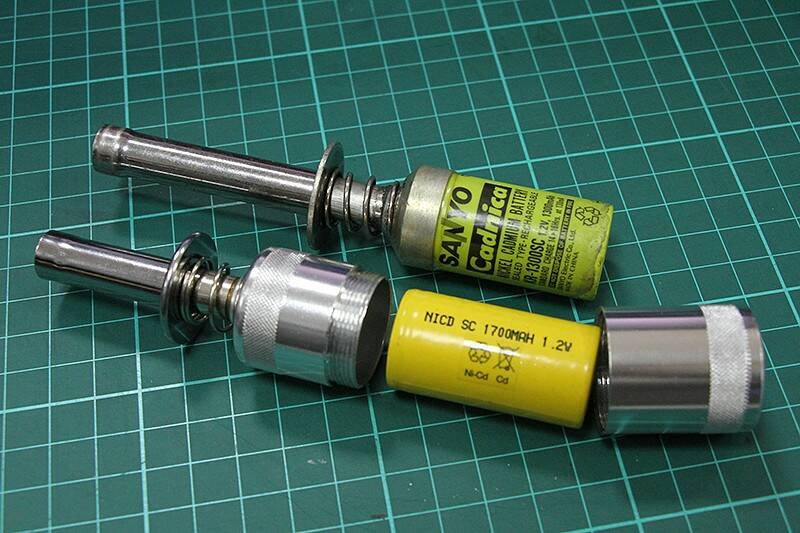

NiMH(鎳氫)比起NiCD(鎳鎘),應該算是沒有什麼記憶效應。
但是NiMH若不是低自放型,一定要經常維持電量充足,不然長時間沒使用就沒電了。
放電能力,若不是遙控車那種高爆大電流需要的話,兩種差異不大。
問過電池專門店師傅,一般以1A充電都沒問題,10小時慢充當然是最好。
我的兩支電夾,都是使用慢充,充點器1.25V/160mA輸出。

請教您的照片上面那隻點火器是低自放型的嗎?
  發表於 2017年2月19日 02:59 PM
不是,我這兩支電夾,都是最傳統的NiCD(鎳鎘),綠色那支已經10年了,目前還是正常服役中。 銀色這隻是近期新購的,可更換電池的類型。 因為我老是長時間沒飛,有時超過半年,這電夾也沒特別維護,所以另外買了一  詳情 回復 發表於 2017年2月10日 11:09 AM
