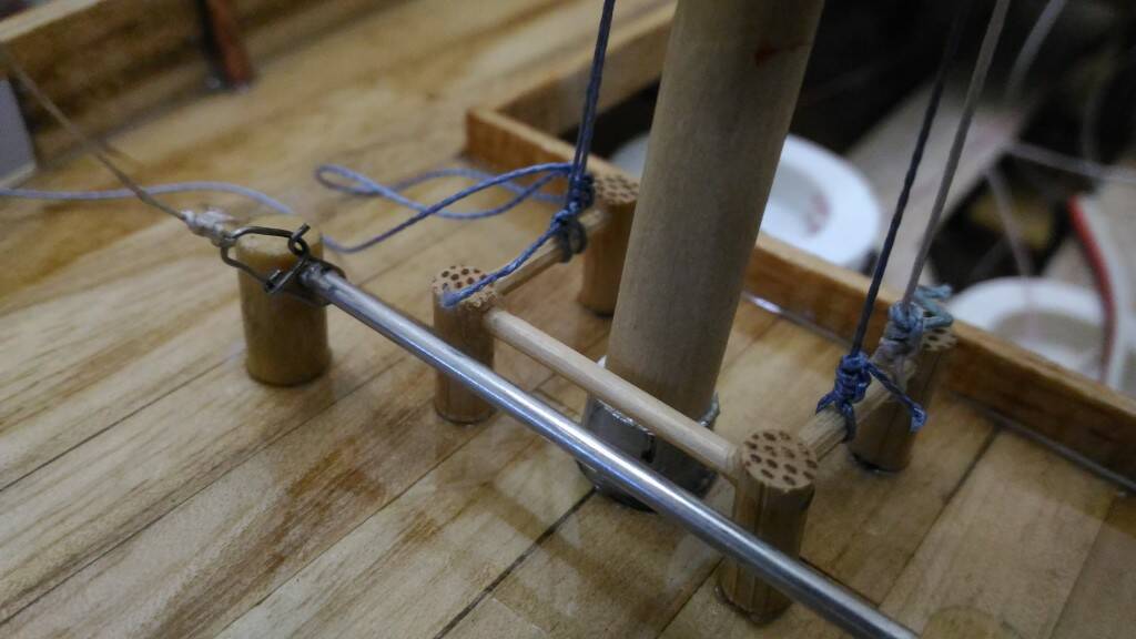

準備了一堆2mm的牙簽準備做帆索栓(belaying pin),但在1/70的比例上,這帆索栓的尺吋則為14公分(啊是要怎操作....暈)
必需要變更方法來處理,既然牙簽都買了
別看這小小的六根牙簽,也搞了我三小時
 樓主| 發表於 2017年1月6日 02:56 PM | 顯示全部樓層
綁完繩索後,終於像樣點,至於繩梯,等走線後再說
