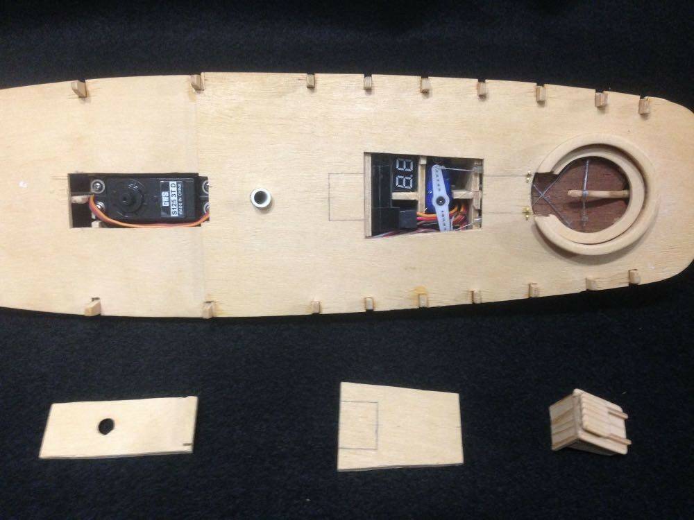

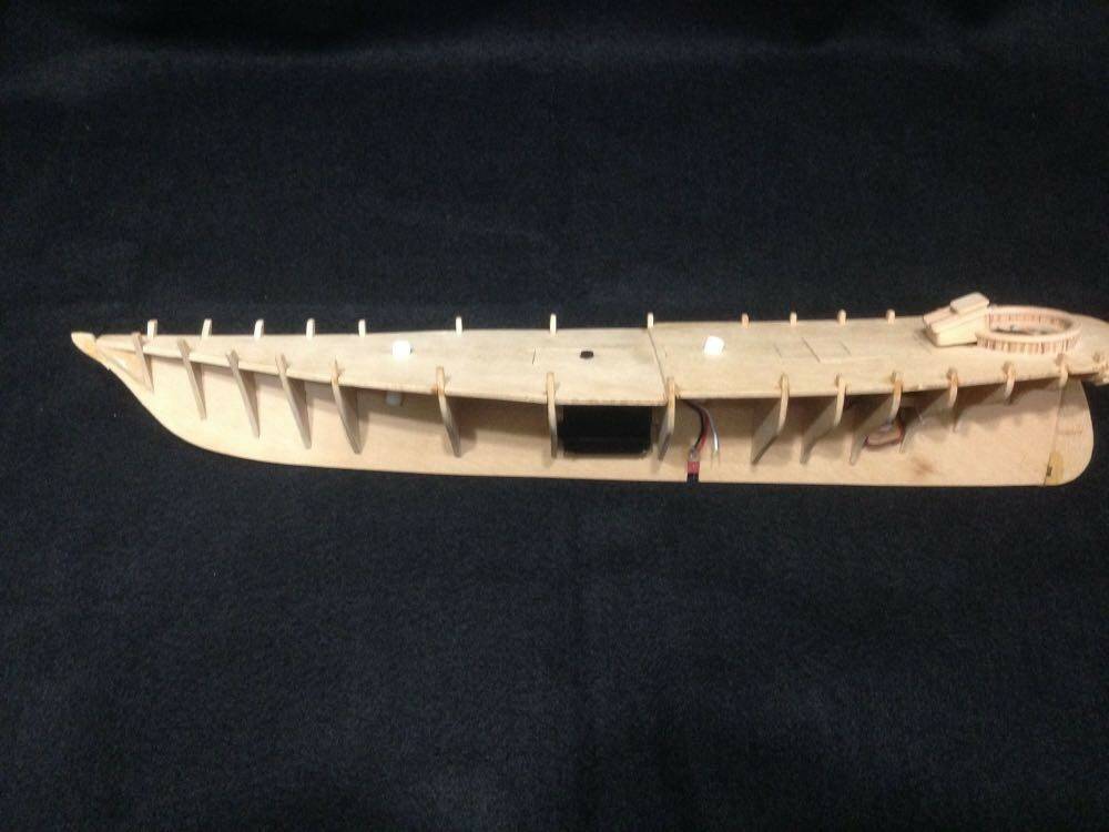

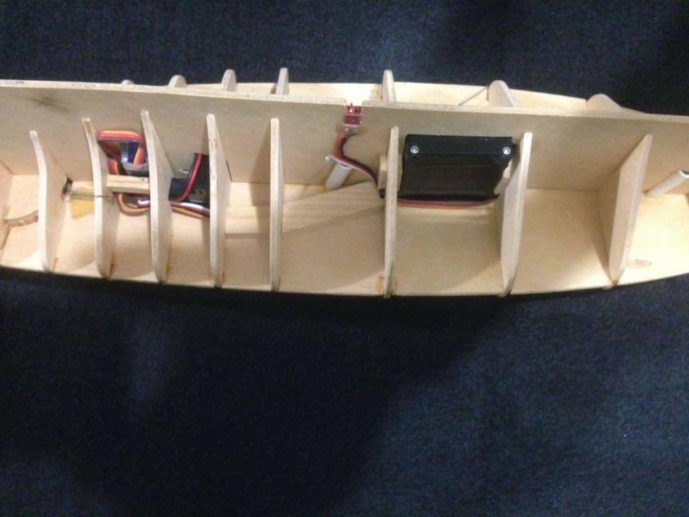

也來共相盛舉,PO ㄧ下沒有預定下水日的小帆船。
這是美洲號,其水線長約 45cm 全幅約 60cm,採用不同工法從裡面往外頭搭建,因為內部 RC 部品沒有圖可以參考,所以就只能做一下再來想一下。
目前進度內部 RC 部品都已經就定位了而且都測試完成,下一步是做活動式的穩向板與重鎚,電池就要放在重鎚內,可能還會在重鎚後面加上馬達。
小船肚量小要妥善的利用空間,所以才由內而外的建造,最外面與甲板以上都有圖與照片可參考所以不會有問題最後再來做要修改也很快,船殼的木條當然也是最後再來蒙皮。
採用捲線舵機,方向舵也是拉線的。
花費不多打發時間很好,冬天外面很冷還是在家裡玩船(做船)最好。
