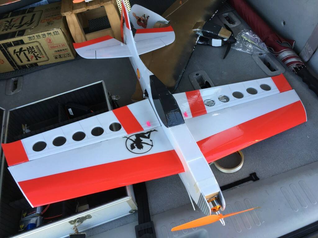

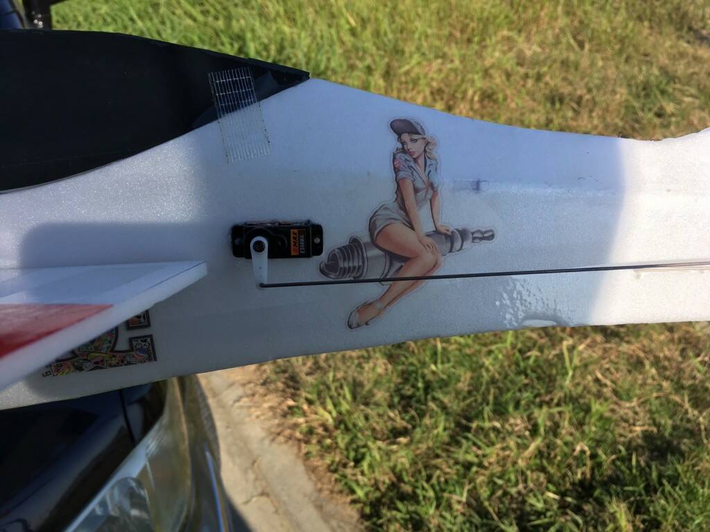

1.拉桿我是都去彈簧店買的(製作彈簧的小型工廠),使用在拉桿各種直徑尺寸都有!!有鋼絲、白鐵絲、鐵絲,長度都是一米長,看你要的需求購買材質,定順便提一下,可以至五金行買丸駒,也就是車牙用的,安捏是卡厚工給您參考一下,車好拉桿買輕型飛機拉桿頭就可以微調整囉~~。
2.是使用3MM珍珠板其中少部分為6mm(副翼、尾垂直舵、以及主翼內部強化),如果我再做第二台我主翼會改成1mm或2mm珍珠板試試看。
