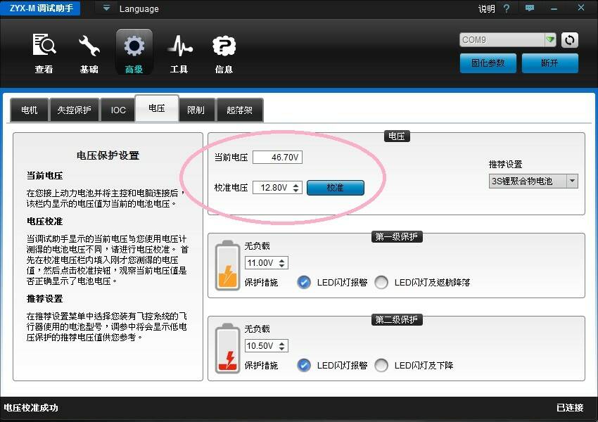

給您看個校正的前的數據,
我應該相信它嗎??

連續飛了兩天,期間都沒發生摔機事件 依您的分析建議我特別注意電壓問題 充電後再用電表確認電壓然後再校正飛控電壓 飛行期間隨時注意電壓值變化 當低電壓保護LED警示後我就將六軸拉回 這樣飛行時間縮短了不少,回來時  詳情 回復 發表於 2016年12月18日 10:10 PM

給您看個校正的前的數據,
我應該相信它嗎??
