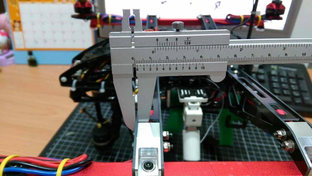

小弟我已找到原因了。
500mm機架,機身用的全是1.5mm玻纖板太薄了,
12寸槳及motor 500kv的推力/轉矩,
以致於機臂太軟啪啪的,
這2天風大測試,
導致無論加油門/收油門,或風吹一下,
機子就像打陀螺般,
嚴重一點就栽跟頭。
果然是有一好沒2好,
輕盈的機架全配加雲台Go4 + 5400mah才1.75kg,
續航力有21分鐘說。
可惜了。
淘汰它吧!!!
