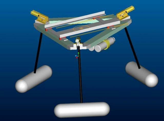

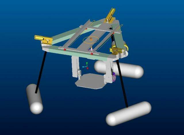

我當初設計的腳架採用三支腳架並且以氣缸收放, 如此就不會影響到雲臺的工作. 雲臺的固定點為單點, 採用快速接頭, 如此可以多個雲臺共用一個腳架, 方便工作時不同設備的快速更換; 當初的構想上採單點固定應該也能有效減少機體傳下的震動
雲臺上安裝 3 顆陀螺儀各自穩定 X, Y, Z 三軸的方向, 攝影手就不會被飛行手牽制太多
影像的無線傳輸設備採用 1W 功率的無線發射接收組, 可是我發現好像會跟家裡寬頻的路由器相衝突 (因為頻率一樣)
腳架很多零件需用 NCT (數位折床), CNC 加工, 所以成本蠻高的, 因此專案胎死腹中, 希望有感興趣的飛友一起投資或者能協助製造出來, 讓台灣的遙控模型業界又能高升一個境界

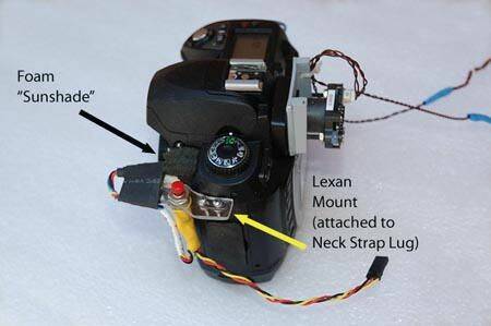

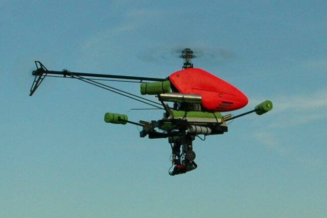

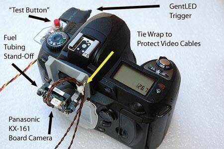

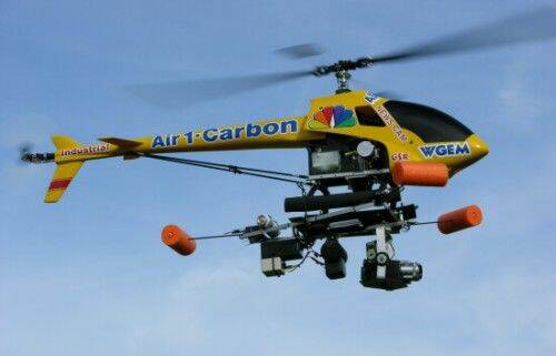

你ㄉ設計我好像在那見過ㄌ.. ??
收起式三角攝影腳架
收起式三角攝影腳架
收起式三角攝影腳架
收起式三角攝影腳架
監看像機構圖鏡頭
監看像機構圖鏡頭
監看像機構圖鏡頭
監看像機構圖鏡頭

回 fiyboy 兄, 是的, 上面的腳架我都有看過, 我的設計確實跟他們的雷同, 主體都大同小異, 不是三腳就是四腳, 但是精華都不同, 我當初的著重在於自動平衡雲臺與平行工作台
