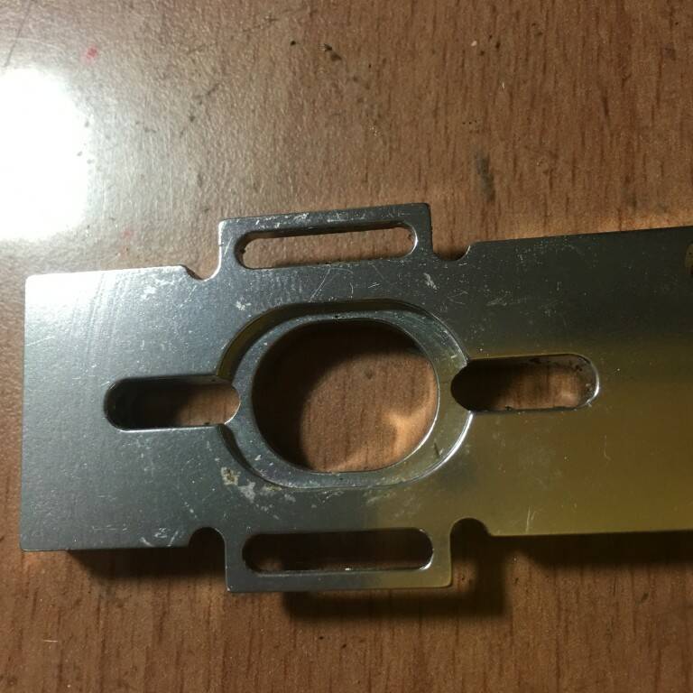

D. 更換馬達+斜齒
自從找到了馬達問題後,一起到龍頭飛場楊大秘密基地進行換心手術,順便也換上斜齒。
由4025 1100kv換成4020 910kv動力,剛開始有些猶豫,擔心此動力要將550mm槳拖上天會有些吃力。
無論如何,既然手邊剛好有斜齒,當然得嘗試一下呀!話說泰世斜齒盤還不是普通的貴,聽說是CNC切削接近“真圓”,真的那麼厲害?客倌呀請繼續看下去~
阿娘威~花生蛇魔術?這一代的X5V2竟然無法使用15T & 16T的斜齒(會卡大尺盤),找到原因是因為斜齒大盤直徑較大。人客呀!這不是泰世出給X5改裝用的嗎?怎麼還是不行呀!還好萬能的飛友楊大發揮不死DIY精神,將馬達座自行“加工”了一下,才順利裝上4020 910kV配16T斜齒之配置。
只能說DIY不死精神萬歲,經過飛友楊大巧手改裝,X5 V2無論馬達空轉/上大尺盤空轉/裝上尾巴空轉/上尾槳轉速測試,都擁有令人驚豔的安靜與穩定。
