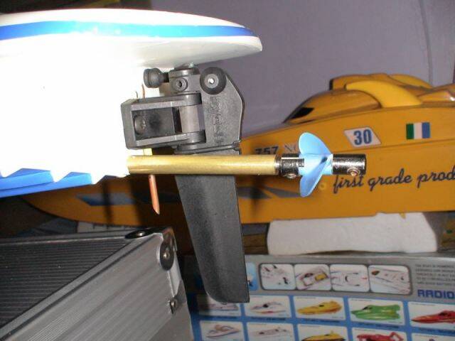

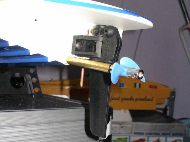

請問大大...您的船軸伸出船尾大概多長阿....
小弟也改了一條世紀號....結果第一次下水試船時發現槳似乎會吃不到水...
馬達轉速忽快忽慢...可是小弟另一條大陸大貓並不會這樣...

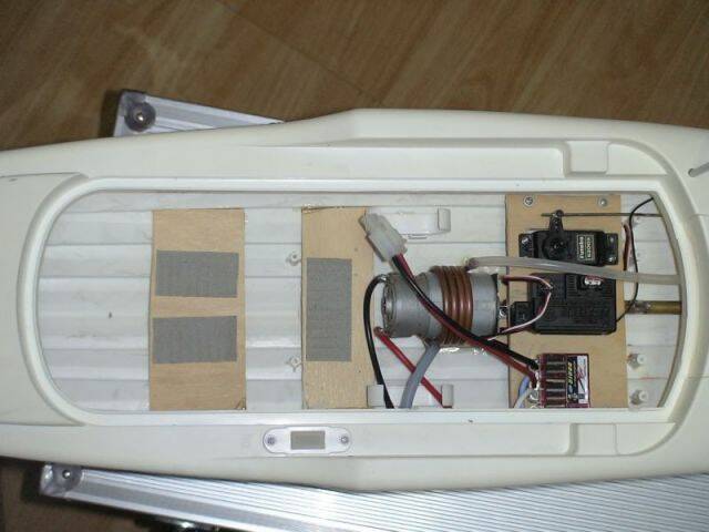

小弟覺得
應該是配重太前面了吧
因為電池好像要裝前面
船尾會翹起來
加上船輕 大大好像用P1.6的槳
反紐應該會比較明顯
船身會歪一邊
導致打不到水
會忽快忽慢
可能是因為螺旋槳打到足夠的水就會因為水中阻力的關係轉比較慢
打不到水阻力變小
轉速就會變快吧
小弟是這樣覺得
因為小弟之前也是一樣的狀況
我是跑船底的
之前也是電池都放前面
高轉速時船就側著一邊跑
槳就拖著一條白白的氣泡待在後面
所以現在用P1.1的去跑感覺就差不多了(我直接裝半水的螺旋槳)
忽快忽曼也是一樣
我在玩的十後
船跳來跳去的
跳離水面轉速就變快
落水就變慢(聽聲音感覺的)
所以建議大大試著把重心往後移一下
也許會更好

小弟絕的這一艘船的重心應該在原裝部分裝電池的地方
只要不要差太多跑起來應該都OK
不要往前移
往後移比較好
小弟的拙見
因為小弟的第一艘就是因為配重不良
又裝的很醜
所以丟掉的
呵呵................
發表於 2007年3月26日 10:45 AM | 顯示全部樓層
的確 重心太前面 用大槳 反扭會很明顯  我的船就是這樣 後來有把電池放後面點 反扭就非常不明顯了
但是 重心若擺太後面 又掛大槳 起步會有點重拖喔
