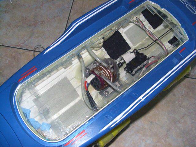

請問這艘船的動力要怎樣配???

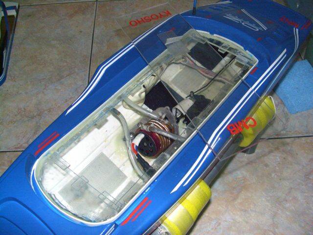

大大您好...小弟並沒有把他的上下蓋打開...就他原型的船身...把內部比較突出的部分削掉而已...開口部分黏了一塊透明的壓克力版(美術行買的)小弟是覺得要買2mm以上的比較硬...太薄玩久了比較容易因為熱度變形...而用壓克力上蓋的好處就是不容易浸水...翻船了...船身本身就是一個浮筒...差在這邊...還有這一艘船上再接船身部分有一條水溝...連接後方有一條排水溝通道船的後方...那一個也要再開口處封起來...不然會漏水...上蓋部分...因為原本是用卡損的方式...勾住船身...但是因為加裝壓克力版所以那一個必須拆掉...固定的話...小弟是在他的周圍用貼布(電火布)...貼個兩圈...就會向塞子一樣可以塞再上蓋...有興趣的大大可以互相討論一下...因為小弟覺得動手DIY的成就感很大...尤其又是那種可以把船裝到很舒適...再大風大浪的時候還可以丟下去玩的...那種成就感最大的說...哈哈
 樓主| 發表於 2007年3月5日 06:13 PM | 顯示全部樓層
啊!! 樓上說的是,上下船殼要怎樣分開啊......
可以先割開再黏回去嗎?
