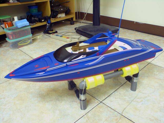

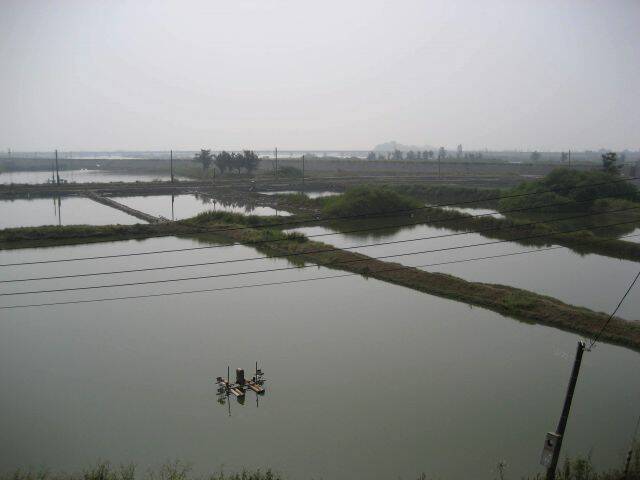

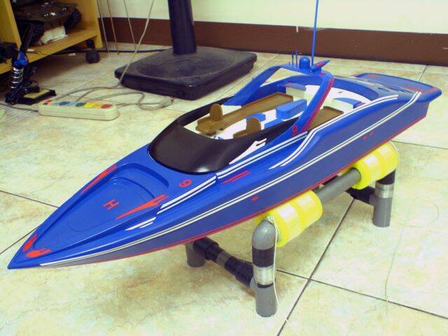

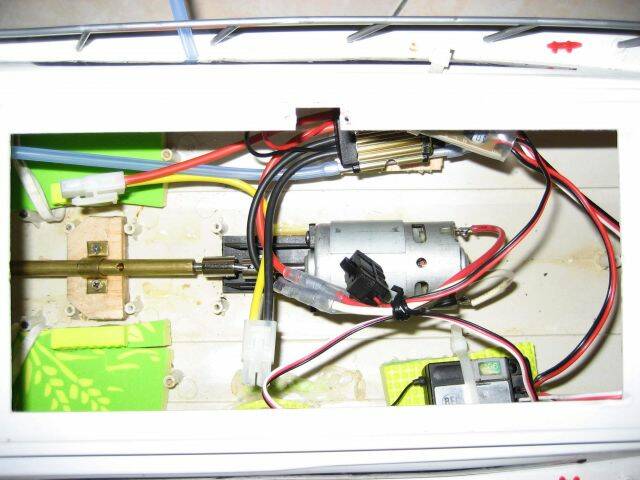

船體補強我倒是沒有做  的確  大陸的玩具船本來就是塑膠殼 談不上堅固 一撞上硬物一定掛掉
所以我也玩的很小心 還好老家的魚塭夠大 不然我也不敢跑

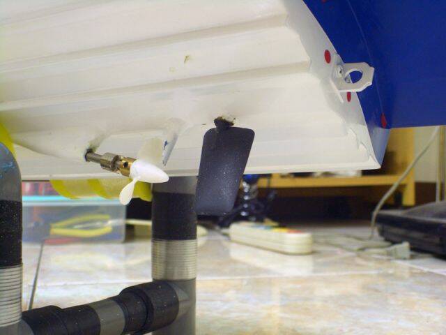

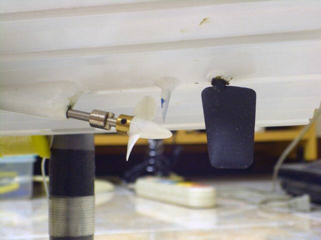

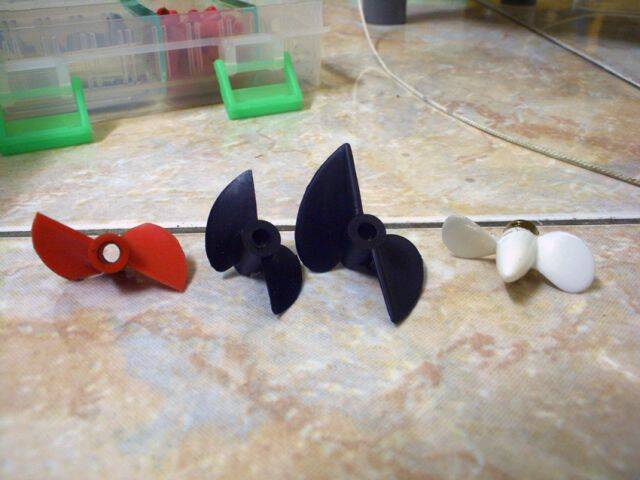

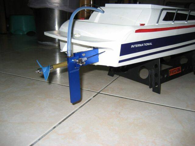

果然是高手的傑作,請教一個問題,您的槳是用半浸式或全浸式?
另外,如果我維持雙俥動力,那舵應該用二支還是一支也可以??
發表於 2007年3月4日 02:59 AM | 顯示全部樓層
我是用40*16半浸槳 不過因為是直軸 無法完全跟船底平行 所以動力還是會損失一些
改裝船的意思就是對原本的動力 速度 塗裝 操控性 不滿意所以才會想改
如果你想用雙車動力 最少馬達也要選用 480級以上的 才有意義 (原廠是380*2)
舵的話~~單舵比較好改
不過依然那句話 花了一堆錢 你覺得值的嗎? 如果你覺得錢不是重點 重點是改造的過程跟成就感 那就放手做

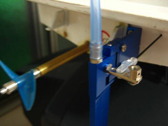

發表於 2007年3月4日 12:12 PM | 顯示全部樓層
小弟裝潢好了...先貼上來給大大參考一下
