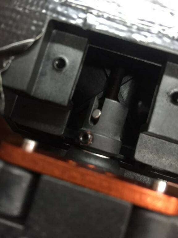

2.接杯的PIN一定要上膠,2台沒上膠都掉過

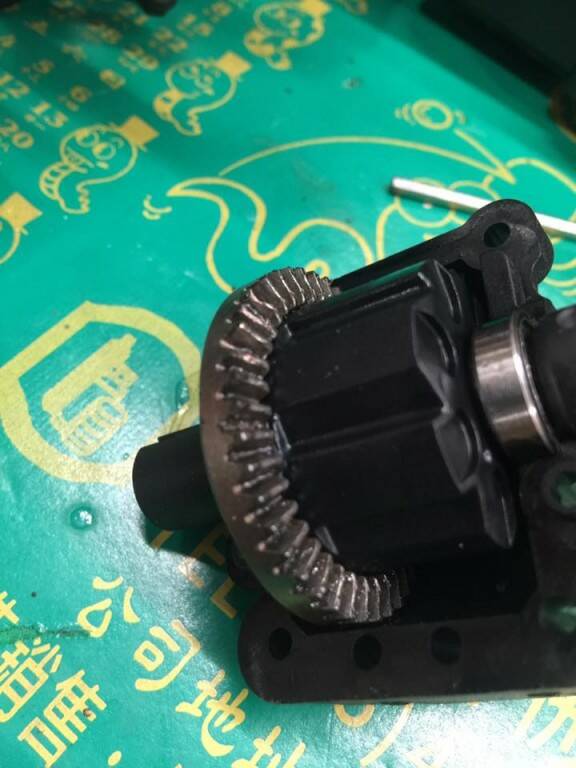

3.後差速大小傘齒,也是樓主問的問題,4台壞了1台, 新車第一次落地,瘋狂原地後空翻, 然後飛一個2層樓高,一落地就掛了,4台裡面唯一1台,基本上因該是不會壞才對,因為其他3台也是這樣飛,我還是對E5有信心,這只是運氣不好(換了新品後一直到現在沒有出現問題)

接杯的PIN一定要上膠
接杯的PIN一定要上膠
後差速大齒
後差速大齒
