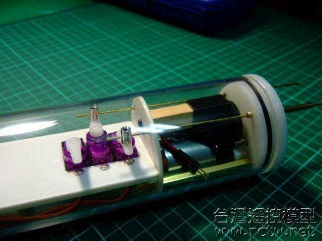

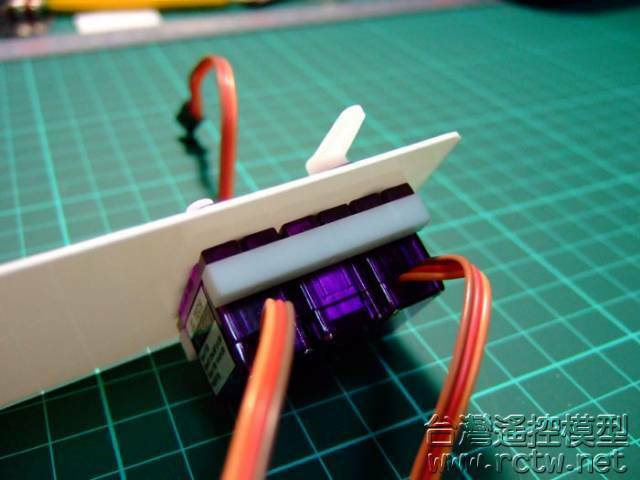

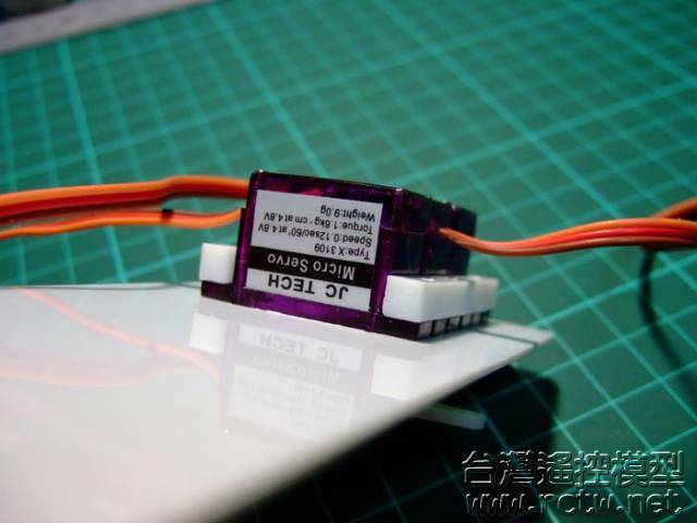

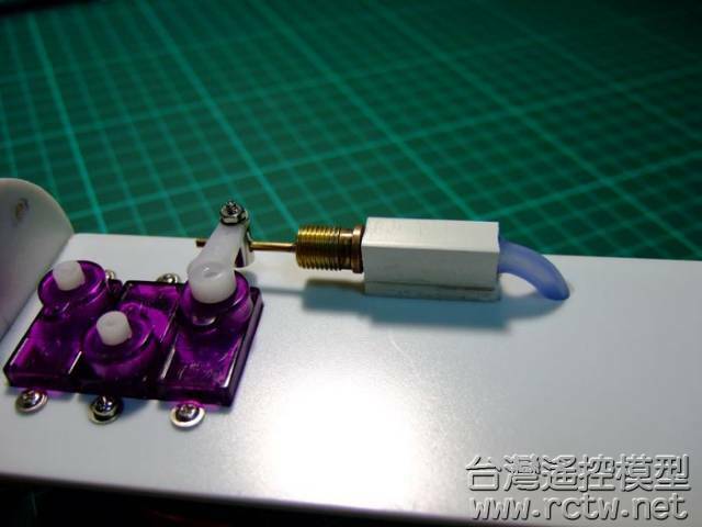

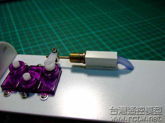

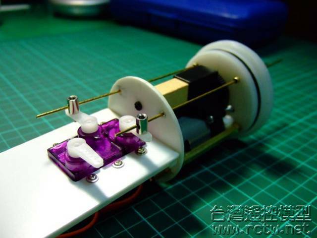

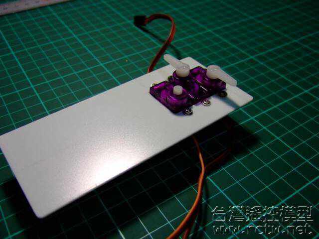

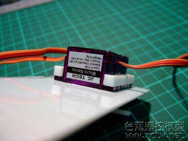

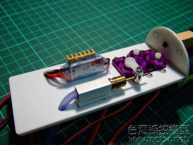

昨晚已經把伺服機部位安裝好了
3顆伺服機的家
3顆伺服機的家
3顆伺服機固定方式
3顆伺服機固定方式
3顆伺服機固定方式
3顆伺服機固定方式

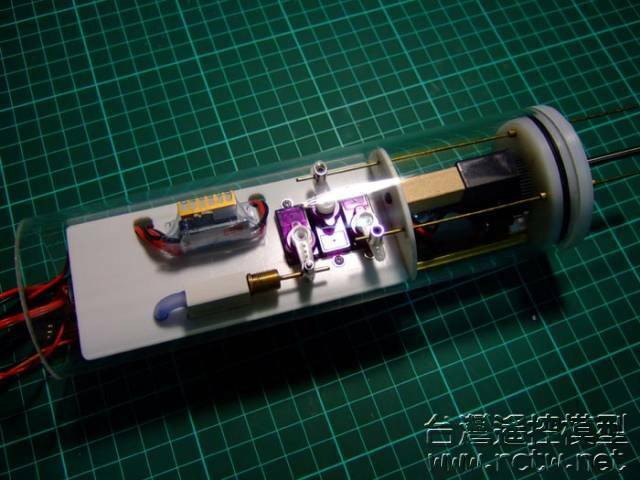

潛降及轉向拉桿
潛降及轉向拉桿

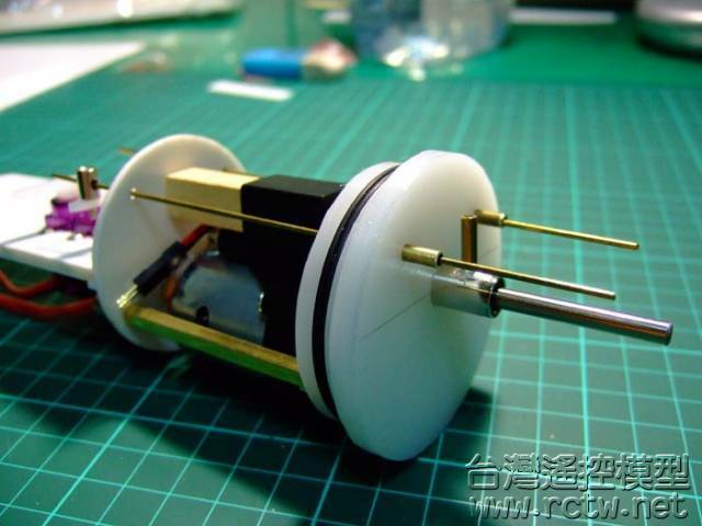

發表於 2007年4月25日 09:38 AM | 顯示全部樓層
看樣子 你真的下禮拜就口已完成鳥!!
對了!傳動軸用培林之外還有沒有用O環
培林內的小珠珠 會不會生鏽呢而卡死??
 樓主| 發表於 2007年4月25日 01:05 PM | 顯示全部樓層
原帖由 epg800 於 2007年4月25日 09:38 AM 發表
看樣子 你真的下禮拜就口已完成鳥!!
對了!傳動軸用培林之外還有沒有用O環
培林內的小珠珠 會不會生鏽呢而卡死??
鑫哥真是神算子-我要用O環也知道
不過沒試過不知有沒有效果
就算O環效果沒用生鏽了-換一棵40元也算還好

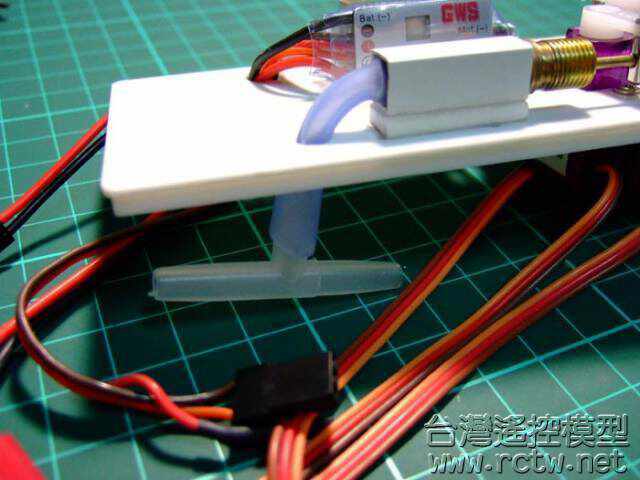

 樓主| 發表於 2007年4月26日 10:36 PM | 顯示全部樓層

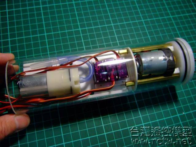

今晚終於將進度趕上來了
如果沒狀況的話-這2天WTC就可以完工了

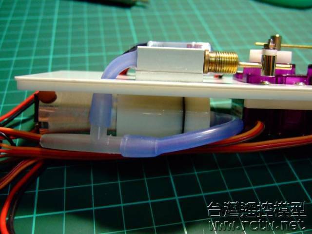

洩氣嘴的家
洩氣嘴的家
控制幫浦的電變
控制幫浦的電變
3通-水族管買的-超便宜的
3通-水族管買的-超便宜的
380馬達打氣幫浦
380馬達打氣幫浦
放入透明管-OK
放入透明管-OK
放入透明管-OK
放入透明管-OK

發表於 2007年4月27日 12:09 AM | 顯示全部樓層
這豬不做巴庫的嗎??為什麼要用飛機的電變??
還是這顆飛機電變素要用在pump上 而洩氣閥
另外用一個動作??
