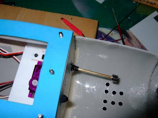

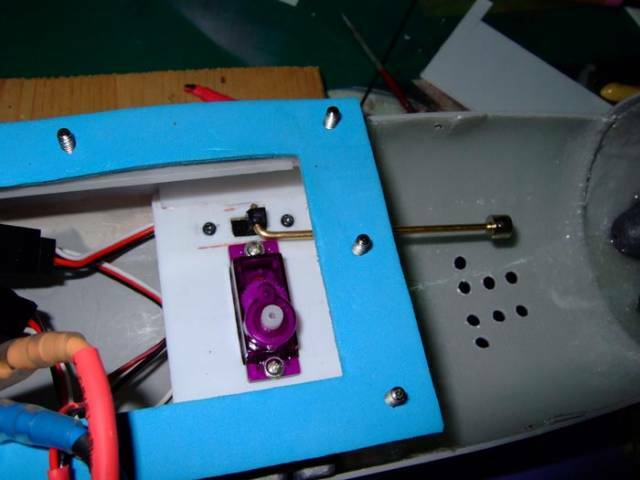

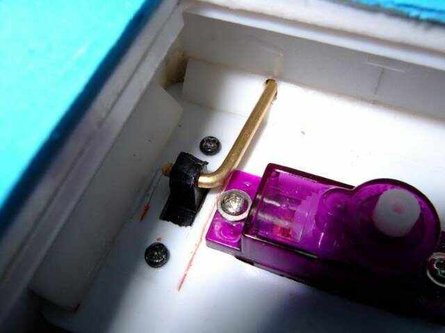

剛才將電源開關做了一點改善
下班回家後就一直在想每次要開關電源都好麻煩
一定要把壓克力拿下才能開關電源
想了又想終於被我想到了
只要做成跟伺服機拉桿一樣
就可以不用把壓克力拿下也能開關電源
於是趕緊改造
ㄚ........2樓板以黏死了 -沒什麼空間了
不管了-只好強制硬塞了
最後搞了將近1個小時終於弄好了
試了一下-不錯滿方便的
以後就不用把壓克力拿下也能開關電源了
請看改造後的圖
用2mm的銅棒來控制開關
用2mm的銅棒來控制開關
開關電源只要將銅棒前後移動既可-很方便ㄛ
