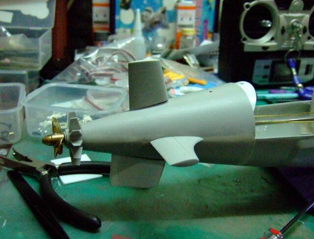

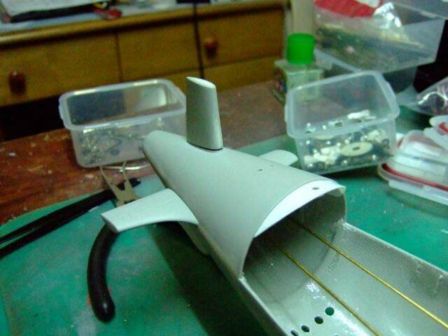

剛才終於將艦尾的轉向及潛降舵完工了
各位大大看一下吧
終於將艦尾的轉向及潛降舵完工了
終於將艦尾的轉向及潛降舵完工了

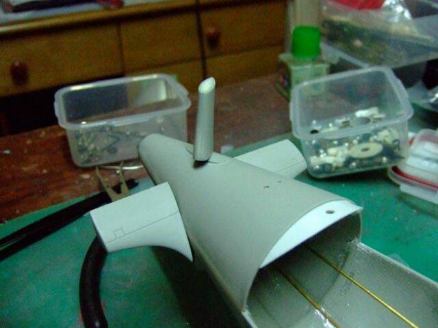

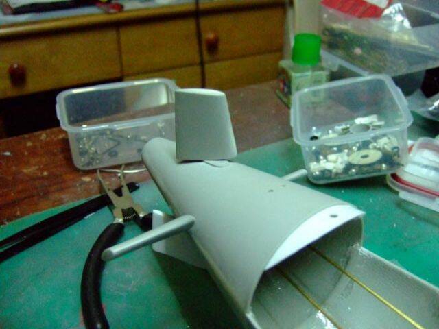

正常狀況下的轉向及潛降舵
正常狀況下的轉向及潛降舵

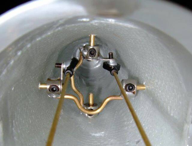

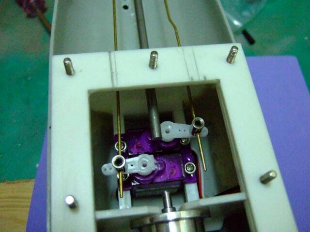

內部照
內部照
發表於 2007年3月27日 10:06 PM | 顯示全部樓層
用球頭來拉 讚! 虛位小!!!
口以的話 下面的方向舵 再加深 或者尾部的穩定鰭 乾脆不要裝
偶的經驗之談啦!!
