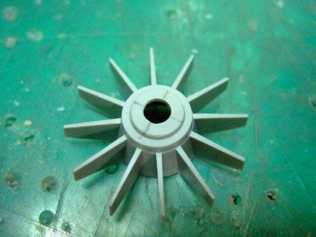

 樓主| 發表於 2007年3月14日 10:49 PM | 顯示全部樓層
今晚的進度
本來預定今後將WTC完工
結果我老婆把我拎到廁所去
突然眼角瞄到一隻剪刀 ...............................
原來是要幫我剪頭髮
所以WTC就沒有完工了

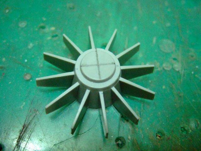

先抓出中心點
先抓出中心點

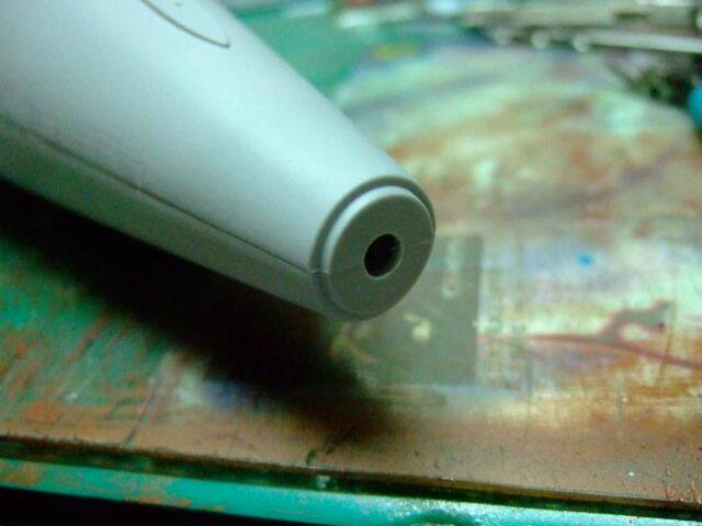

鑽5mm的孔
鑽5mm的孔
艦尾一樣鑽5mm的孔
艦尾一樣鑽5mm的孔

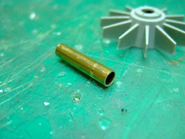

準備一節外徑5mm內徑4mm的銅管
準備一節外徑5mm內徑4mm的銅管

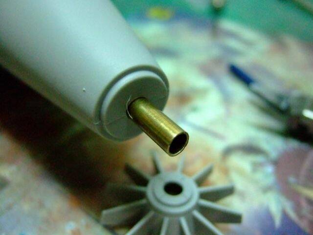

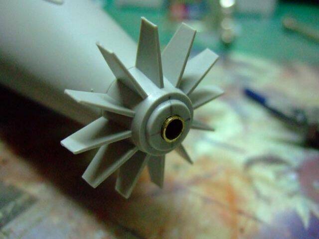

如圖
如圖
假組立
假組立

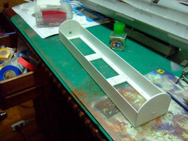

做到一半的WTC
做到一半的WTC
