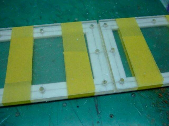

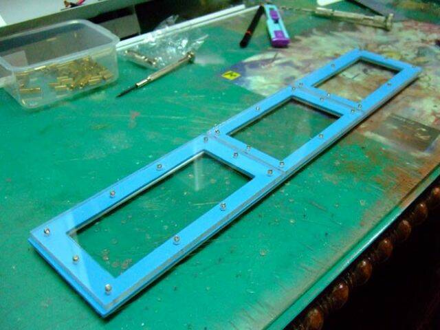

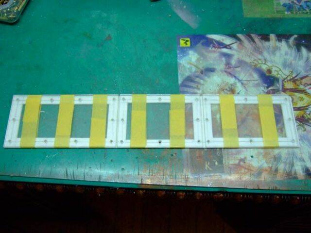

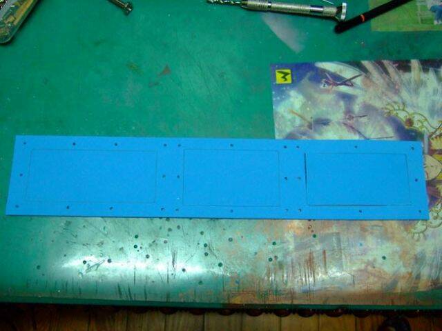

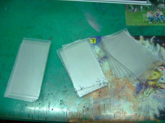

今晚總算將WTC艙蓋完工了
WTC透明艙蓋
WTC透明艙蓋
WTC透明艙蓋鑽洞-貼上膠帶比較不會跑掉

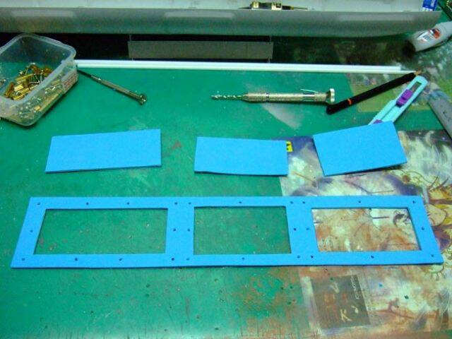

WTC透明艙蓋鑽洞
WTC透明艙蓋鑽洞
WTC用防水泡棉-製作
WTC用防水泡棉-製作
WTC用防水泡棉完成
WTC用防水泡棉完成

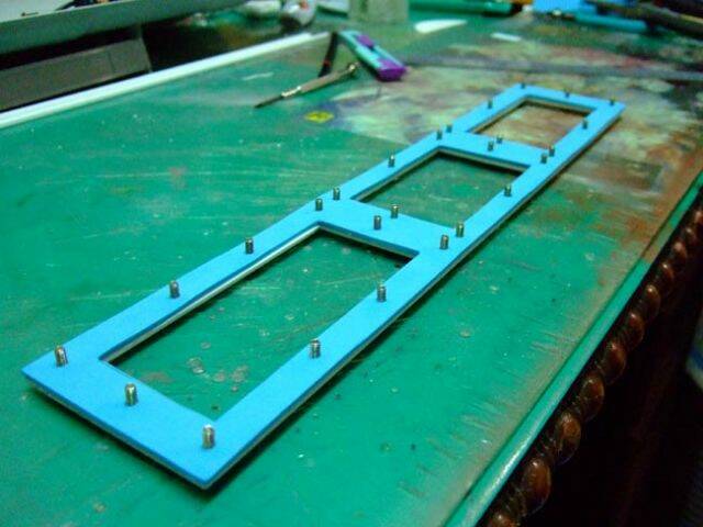

假組合試看看
假組合試看看
放上WTC透明艙蓋
放上WTC透明艙蓋

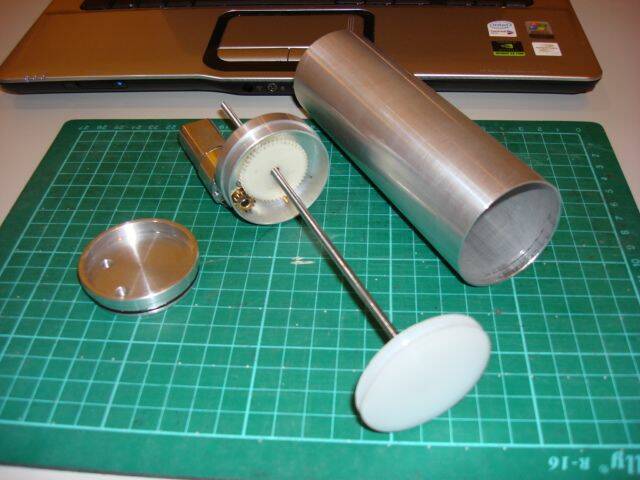

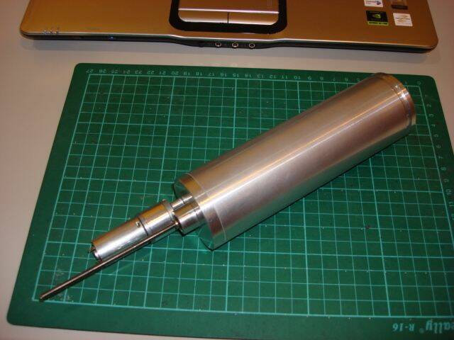

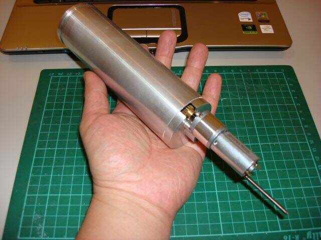

我也來湊熱鬧
唧筒快完成了明天裝入內齒就可試轉了
