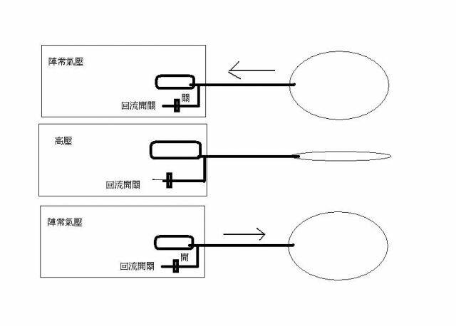

原帖由 timjlo 於 2007年3月8日 01:19 PM 發表
測試結果.....ok拉 ...........改裝中......
前輩可否說明一下安裝細節呢?
為什麼另一端要加個針筒?
還有再抽放氣的過程中,充氣時氣球鼓起
放氣時那氣體要排到哪?
我在前面的影片中發現國外的改裝在水中下潛浮起時並沒有出現氣泡
表示他的氣體並沒有排出
這個充放氣的動作安裝不知有沒有前輩知道?感謝指導囉
發表於 2007年3月9日 01:14 AM | 顯示全部樓層
加個針筒....測試氣壓有多大......從控制管抽氣推壓到針筒......3psi.......還蠻有力的....

發表於 2007年3月9日 09:40 AM | 顯示全部樓層
原帖由 dragon 於 2007年3月8日 04:57 PM 發表
請問我們去水族店買水族箱用的打氣馬達是算齒輪式的嗎?
因為打氣機跟抽水馬達應該是不一樣的東西吧?我也不確定
所以如果是用齒輪式抽水馬達就可以當打氣機用嗎?是這個意思嗎?
另外那個WTC裡面 ...
1.大部分是辦模式的 也可以抽水和打氣
2.對!
3.根據研判那種氣袋很像雪血壓機的袋子 或許捐血袋 尿袋都可以代替
發表於 2007年3月9日 09:44 AM | 顯示全部樓層
原帖由 dragon 於 2007年3月8日 05:02 PM 發表
前輩可否說明一下安裝細節呢?
為什麼另一端要加個針筒?
還有再抽放氣的過程中,充氣時氣球鼓起
放氣時那氣體要排到哪?
表示他 ...
空氣並沒有外流 都在wtc 跟氣袋內 氣袋膨脹將水排出艇外 (上浮)氣袋收縮空氣回流到WTC 水也回到水櫃內(下潛)
