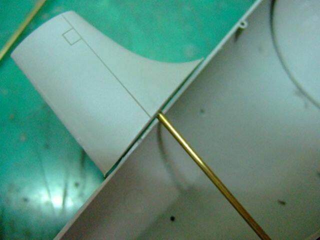

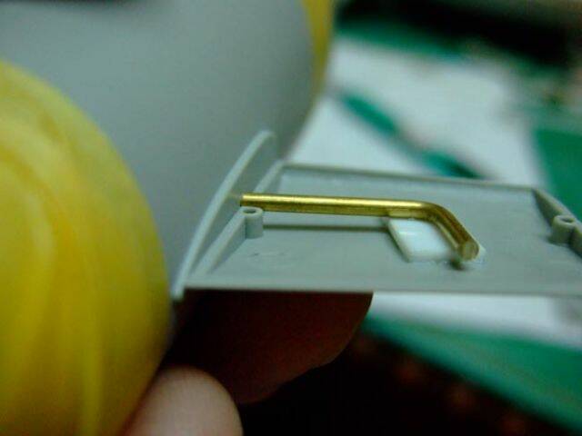

偷懶了一晚 - 所以今天多做一些
後潛降舵往前移7mm-這樣比較不會跟轉向舵卡到-我是參考別人的方式
後潛降舵製作-抓出角度
後潛降舵製作-抓出角度

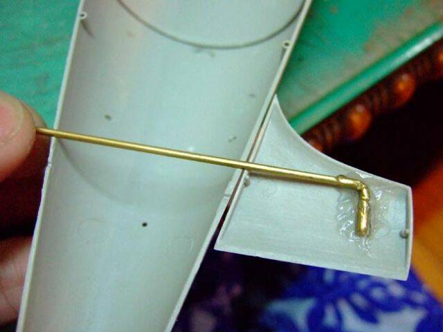

潛降舵內灌滿AB膠後黏合
潛降舵內灌滿AB膠後黏合
2支後潛降舵完工
2支後潛降舵完工

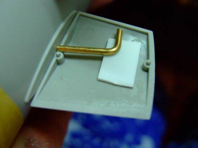

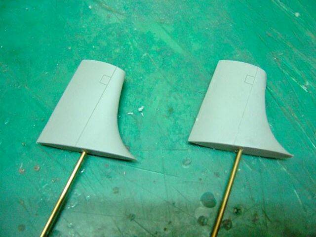

下轉向舵製作
下轉向舵製作

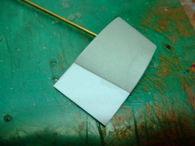

下轉向舵舵面加長-到時在做修飾
下轉向舵舵面加長-到時在做修飾

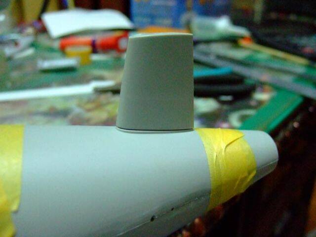

上轉向舵製作
上轉向舵製作
上轉向舵完工
上轉向舵完工
