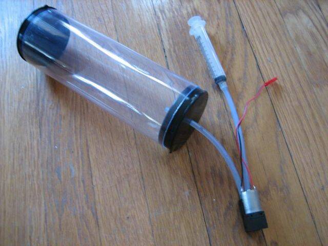

發表於 2007年3月8日 10:27 AM | 顯示全部樓層
原帖由 simon-ho 於 2007年3月8日 01:24 AM 發表
發現微型水泵,合模型船用是....台灣廠.........做的8
抽水馬達可以應用在上面嗎?
我看這幾個改裝案例好像是用打氣機
向水族箱用的打氣器,將wtc中的一節當做水箱,
再利用氣球沒氣水就進來水箱-潛水
氣球鼓氣將水箱的水排出-浮起
不知道是不是這樣,我也不敢確定
如果是用抽水馬達的話,那要怎麼做呢?
請前輩指導
感謝啦
發表於 2007年3月8日 11:23 AM | 顯示全部樓層
原帖由 dragon 於 2007年3月8日 02:27 AM 發表
抽水馬達可以應用在上面嗎?
我看這幾個改裝案例好像是用打氣機
再利用氣球沒氣水就進來水箱-潛水
氣球鼓氣將水箱的水排出-浮起
不知道是不是這樣 ...
正確!!
抽水馬達 有分渦捲式(必須沉水)跟齒輪式(可抽空氣)
如果是要抽排水的話 這馬達必須是齒輪式高壓型的才能將水櫃內的空氣壓縮
發表於 2007年3月8日 11:32 AM | 顯示全部樓層
像油機用的那種電動加油器,裡面是用300級的碳刷馬達做動力,泵的零件也很小,有沒有人試過用這種的,這種的可抽空氣也可抽水!
發表於 2007年3月8日 01:15 PM | 顯示全部樓層
300級沒用過.....180 可抽空氣也可抽水....max::3psi........正在試用......
發表於 2007年3月8日 01:19 PM | 顯示全部樓層
測試結果.....ok拉 ...........改裝中......
