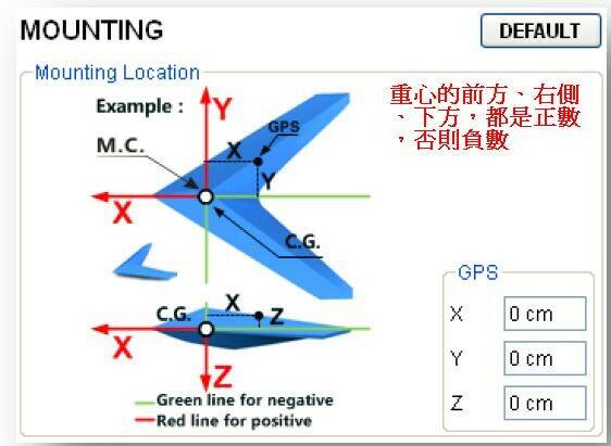

另外"主控器和GPS安装位置"  GPS  X?厘米   Y?厘米    Z?厘米.其中?數值該如何取捨?
您說下面這個圖嗎?你要用尺先量好,先找出重心,一般都在機架中間,但偏上、偏下比較不好決定,我是用猜的,當然要連電池要要考慮進去。如果 GPS 剛好在重心的地方,那就全部輸入零,這個不太可能了,GPS 一定是裝  詳情 回復 發表於 2016年8月10日 12:01 PM

您說下面這個圖嗎?你要用尺先量好,先找出重心,一般都在機架中間,但偏上、偏下比較不好決定,我是用猜的,當然要連電池要要考慮進去。如果 GPS 剛好在重心的地方,那就全部輸入零,這個不太可能了,GPS 一定是裝在機架上方,不可能裝在下面,假設是重心上面的 5cm,那就輸入 -5cm,其他兩個數值比照辦理。
大大換言之.GPS裝在飛控的後面那XYZ的數值是"-CM". 那GPS裝在飛控的前面那XYZ的數值是"CM".對嗎? X是高度(由飛控中心點量起).Z是距離(由飛控中心點量起).Z是代表?  詳情 回復 發表於 2016年8月10日 06:49 PM
