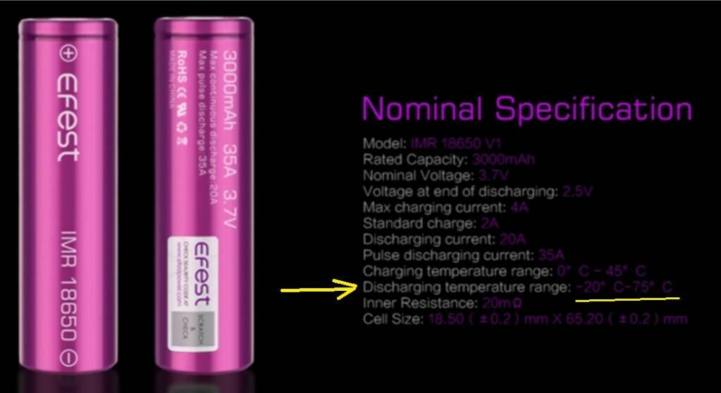

 樓主| 發表於 2016年7月9日 01:24 PM | 顯示全部樓層

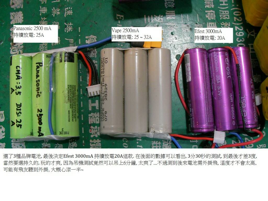

剛剛查看了一下原廠數據, 65度好像還操得起...
既然沒人回覆, 我自己做實驗好了, 爾後每25趟做一次小紀錄, 100趟來個總紀錄, 看看2牌子效能如何?
(註: 這牌子持續電流20A, 我記錯以為30A ; 沒關係我還有另一款台製灰皮32A, 也一併紀錄好了, 有興趣的過一陣子再進來看看我的更新資料, 不過少玩可能資料會慢些, 但我儘快...^O^...)

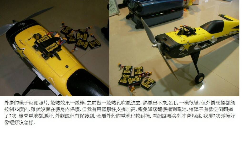

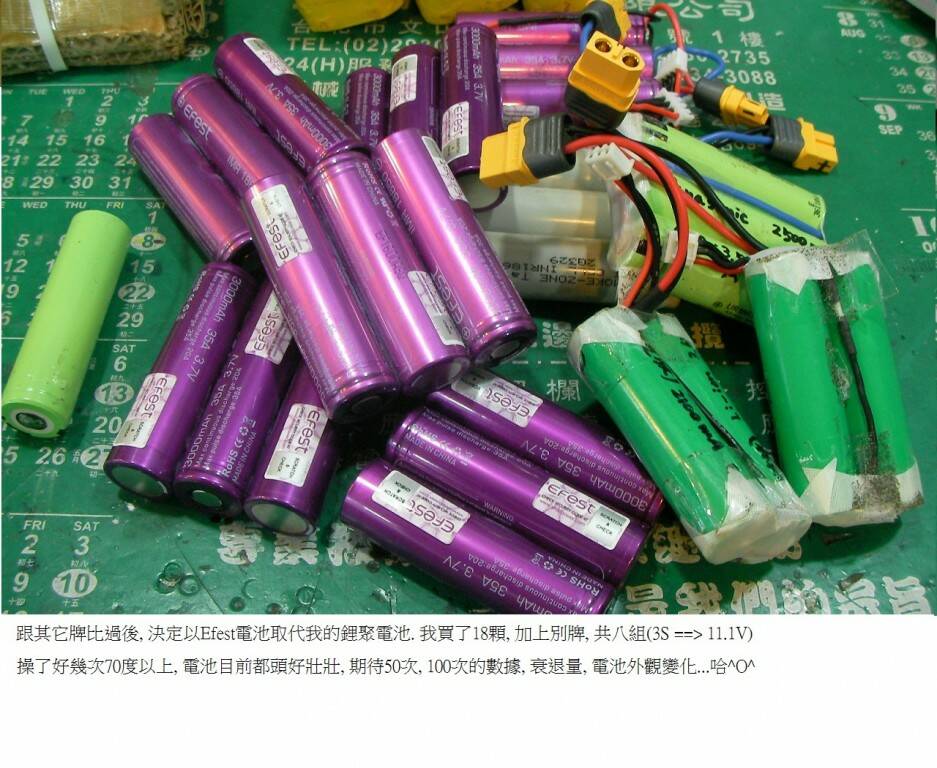

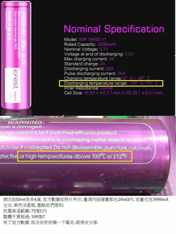

 樓主| 發表於 2016年8月14日 01:26 PM | 顯示全部樓層
18650電池惡操後溫度值分享-1
本來想說飛25趟時上來分享, 但現在才飛15趟, 我如果要飛到25趟可能要10月後, 因為我現在已經將所有飛機由Li-po改成18650在玩了, 以Efest 3000mA那牌持續放電20A為主, 每次帶好幾顆, 測試的那顆總要循環一圈, 花兒都謝了, 因此先將初步結果先分享, 以免等太久...
我有3台飛機, 油門70%時電流大約分別14A, 8A, 8A...所以18650電池持續放電20A基本上足夠, so開始放電14A最高的FMS 1100mm 3D機嚴峻測試開始...

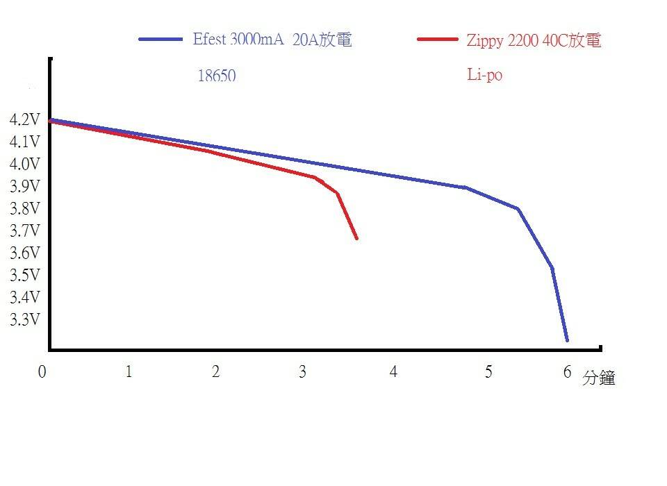

 樓主| 發表於 2016年8月14日 02:23 PM | 顯示全部樓層
18650電池惡操後溫度值分享-2
這是我與Lipo 2200mA 重150g, 與18650 3000mA同樣重150g, 吊機放電比較的示意圖, 這段其間我有測試:
*油門50%~100%摧放實驗
*油門100% 10秒極速
*大力催油門扭力升空測試
*電池高溫時扭力試驗
*馬達與電變溫度: 馬達永遠不會超過70度, 電變永遠不會超過45度 (註:電變外掛底部)
一堆有的沒的, 試到後來, 我只覺得差在電池溫度不同而已, 只要18650官方數據是OK的, 我認為電池只要加強散熱不要超過75度, 應該沒問題可以玩, 反正不比賽, 休閒玩, 目前對我來說75度內是全勝.
人家說18650壓降很快, 測到後來不知是飛機負載比車子小還怎樣? 如撇開溫度問題, 我覺得放電A數大小已經無關, 跟電壓比較有關係. 對3000mA來說壓降其實持續很久, 由圖可知4分鐘之後18650才會有壓降的感覺, 如果這時Lipo還繼續飛, 4分鐘早已低於每cell 3.0V掛了, 但18650還繼續爽吊中, 直到5分半沒力.
另外我覺得18650還有一個優點, 到最後一刻覺得壓降了, 其中最後有一段無力感很長, 代表每cell 約3.5~3.6V, 該回航了, 降落剛好每cell 可3.4V以上...不用低壓警報器, 真不賴.
