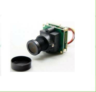

好清楚耶!而且是晚上拍的,我的鏡頭在家裡看,還會有橫紋(圖像本身形成橫紋)。
看來我用的是 SORRY 而不是 SONY。
您的 SONY 是這一顆嗎?

我問過駿舟,說那不是山寨。四百元的是 Sony 沒錯,但不是整個攝影機都是 Sony 的,只有晶片是 Sony,任何一家工廠買 Sony 晶片裝上去,都能說自己是 [Sony 攝影機],但那還只是晶片是 Sony 的而已。就像眼一樣,貴在鏡頭(玻璃的部份),鏡頭往往比相機本身貴幾倍,鏡頭的鏡片才是重點,四百元的 Sony 可能用一般的鏡片,一千元的 Sony 可能用好的鏡片,這就是差別的地方。
所以,只能,一,都買回來試一下,或二,有人用過後分享經驗。
至於一分錢一分貨,對於即時影像來講,不能完全套用,因為一般圖傳只傳六百線左右,買一顆高解新度的萬元鏡頭給圖傳用,它還是傳六百線,沒用。

所以你還是沒搞懂...現在FPV用的鏡頭(非攝影)重點在於那顆"感光底片"是不是S牌的CCD,而便宜貨全都是超低階CMOS,一分錢一分貨的意思在這裡;;;  發表於 2016年6月16日 08:57 PM

鏡頭可以參考 sony 4140+811 或 4140+673. 但不同賣家規格相同品質差很大. 673 較適於低光狀態. tks.  發表於 2016年6月17日 10:43 AM
