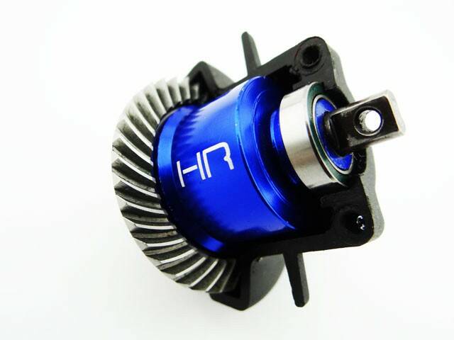

大E大S後差速器容易掃,我個人認為是原廠差速大殼(大E5380大S5680),是塑膠的較軟,受力過大時大小傘齒的包覆性不足,讓大小傘齒產生過大的間隙,因而導致掃齒,換金屬差速大殼可大幅改善此問題,就我個人的經驗,更換後掃齒的原因都是差速小傘齒的培林爆掉才導致掃齒,目前正在測試差速小傘齒墊片厚度,墊太厚會讓培林的側向推力過大而爆掉

感謝大大的回覆
差速器的傘齒跟大盤齒掏寶可以找到強化的的斜齒輪說
我掃的是內差速殼裡面的兩個小傘齒
不過不知道是不是原理相同都因為是軟質塑膠
所以間隙在受到大的力量都會變大
造成容易掃齒
這個鋁合金的外殼HR也有改裝品
不知道換了會不會也好一點比較不會掃齒說XD

剛剛才一下 大小傘齒也是HR,整組可以換HR看起來很厲害的感覺

會掃差速內小傘齒,就我個人的經驗,原因幾乎都是大傘齒上的四顆固定差速小殼的固定螺絲鬆動(脫)才會掃齒,之前差速大小殼均換用HR,約1個月內小傘齒掃,拆時發現螺絲已鬆開(已上永久固定型螺絲膠),螺牙上出除了螺絲膠的碎削還有矽油,清除後回裝測試四組電池,再拆開檢查,螺絲依然有鬆動的現象,隨即換用原廠塑膠差速小殼,因大S大E均已改無刷,但每次掃內傘齒只有大E會掃,因而比對官網所下載的爆炸圖及買車所附的爆炸圖和買5382X內傘齒零件包所附的爆炸圖,發現零件包所附的圖中的固定螺絲是2.5×12和大S的螺絲長度相同,油版大E和官網下載圖和買車附的圖均為2.5×8長度較短,進而將前後差速小殼固定螺絲換用2.5×12的較長螺絲後便無此現象,另外大S隨車附的爆炸圖前防磨板四顆螺絲料號2577  3×10,左前應為3×8較短的螺絲,因有鎖定裝置較為突出,如左前這顆螺絲使用10mm將會鎖穿差速固定板,也將損壞前差速大殼
