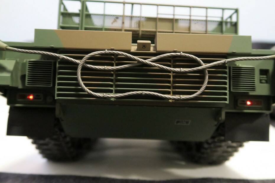

自衛隊開工

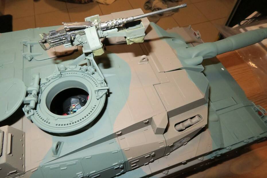

白色邊框是4mm双星膠紙可轉彎的做迷彩時不用起稿。
用双星噴罐TS-90 TS-91。

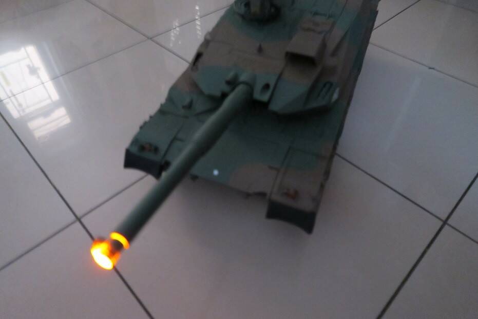

借串問一下,前些日子也買了台10式,是我的第一台田牌
但是組好後車子只能前後左右,轉砲塔動炮管,開炮機槍開燈自動鎖定那些都沒反應
說明書看了又看還是不懂,是我少做了甚麼嗎
遙控器是DEVO7
我也是卡在這裡.我知道要混控.但還是不會設定.  詳情 回復 發表於 2016年5月24日 10:01 PM
1)我的發炮是右搖控垂直微調推到最上,然後將右控制桿快速搖上。 2)机槍右搖控垂直微調推到最下,然後將右控制桿搖下。 3)左横向微調推向右面,然作快速推左搖控桿右面(亮)再一次(熄)。  詳情 回復 發表於 2016年5月23日 10:42 AM
因為那幾項功能都要微調行程超過100%才能做動,看你遙控器能用混控就設定數值,不行就手動,但前提是要做好行程校正.  發表於 2016年5月22日 11:06 PM

感謝 能開砲了:)  發表於 2016年5月24日 06:50 PM
