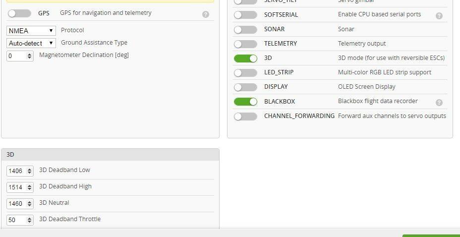

另外如果要設3D(可以翻)是要設這個嗎?
如果你要做3D倒飛的話建議你下載BF程式用CF配置器去設定就可以倒飛.但是馬達鎖付槳螺帽更改為自鎖螺帽.  詳情 回復 發表於 2016年5月10日 07:25 PM

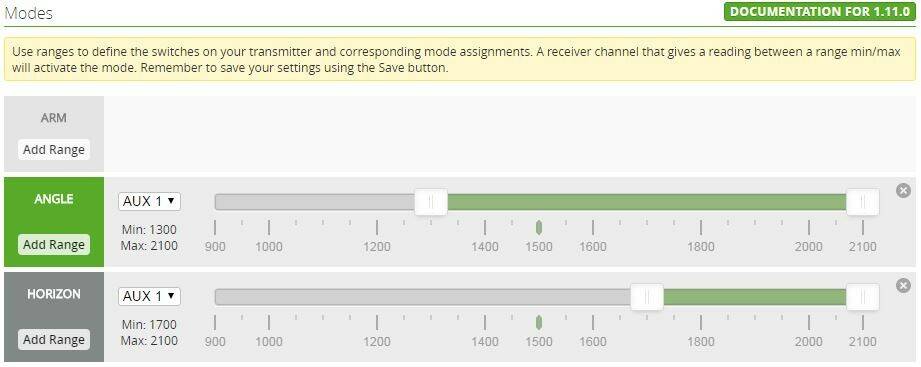

不是, 手動模式(ACRO)或半自穩模式(HORIZON)都可以翻.  詳情 回復 發表於 2016年5月9日 09:22 PM
只找到半自穩模式(HORIZON),這樣設可以嗎?  詳情 回復 發表於 2016年5月10日 07:15 PM
ANGLE跟HORIZON不必重複, HORIZON模式下搖桿回中就是ANGLE, 沒有任何模式勾選就是手動模式(ACRO).  詳情 回復 發表於 2016年5月10日 11:27 PM

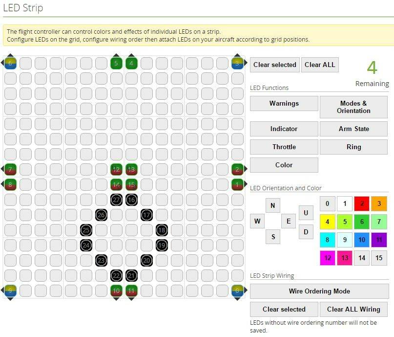

F3的LED要如何設定呢? PWM接收搭配6燈LED可以用嗎?  詳情 回復 發表於 2016年5月10日 07:18 PM
