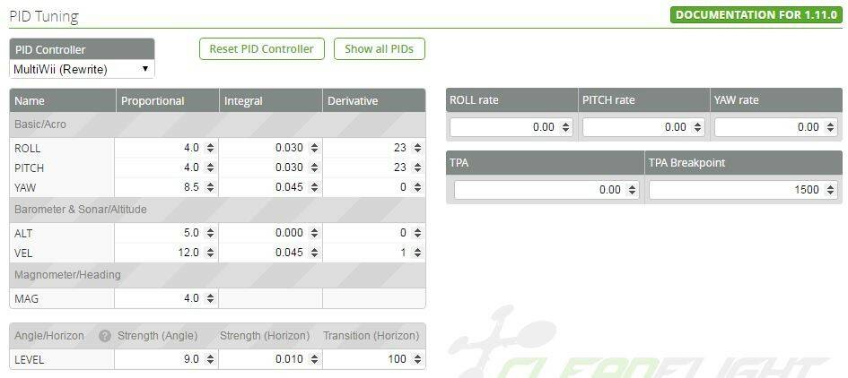

馬達轉向正確,油門行程調整是參照泡泡模型的影片調整的,不知是否正確? 以下幾張圖請參考,請各位前輩有空幫我看看。  詳情 回復 發表於 2016年5月7日 07:26 PM

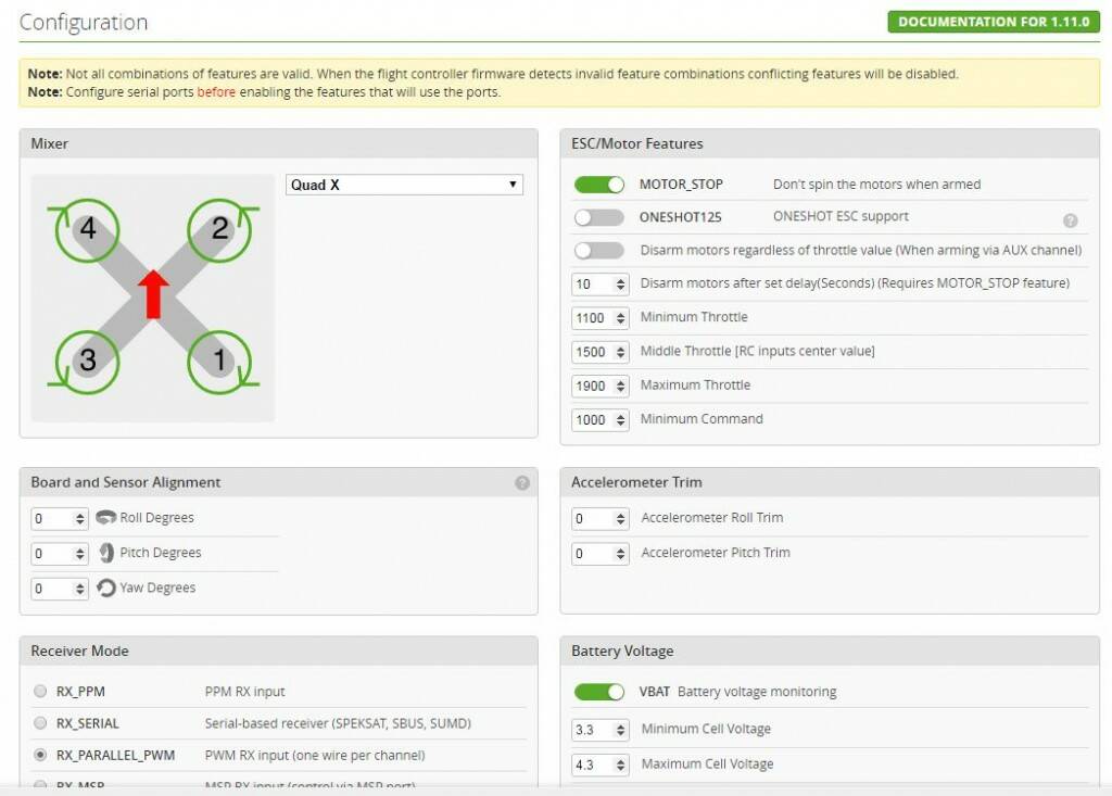

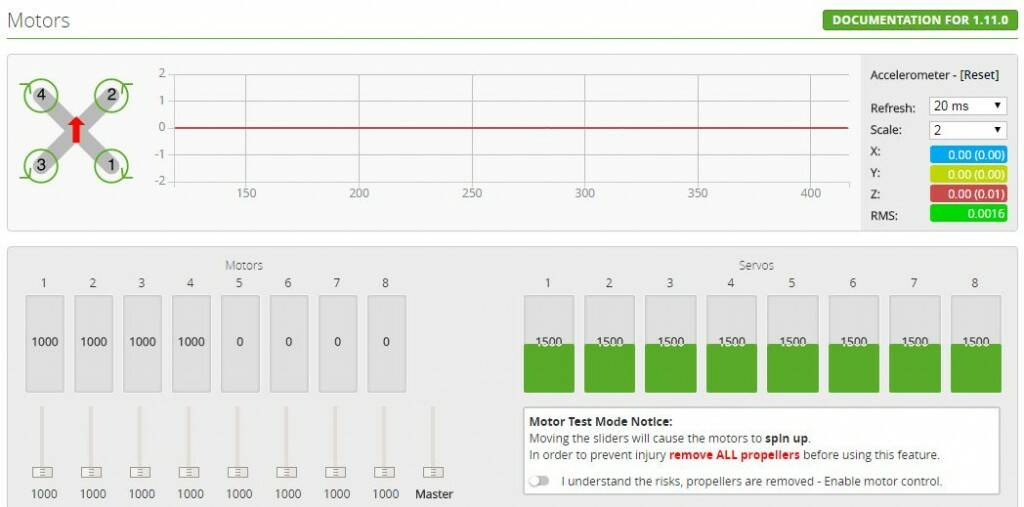

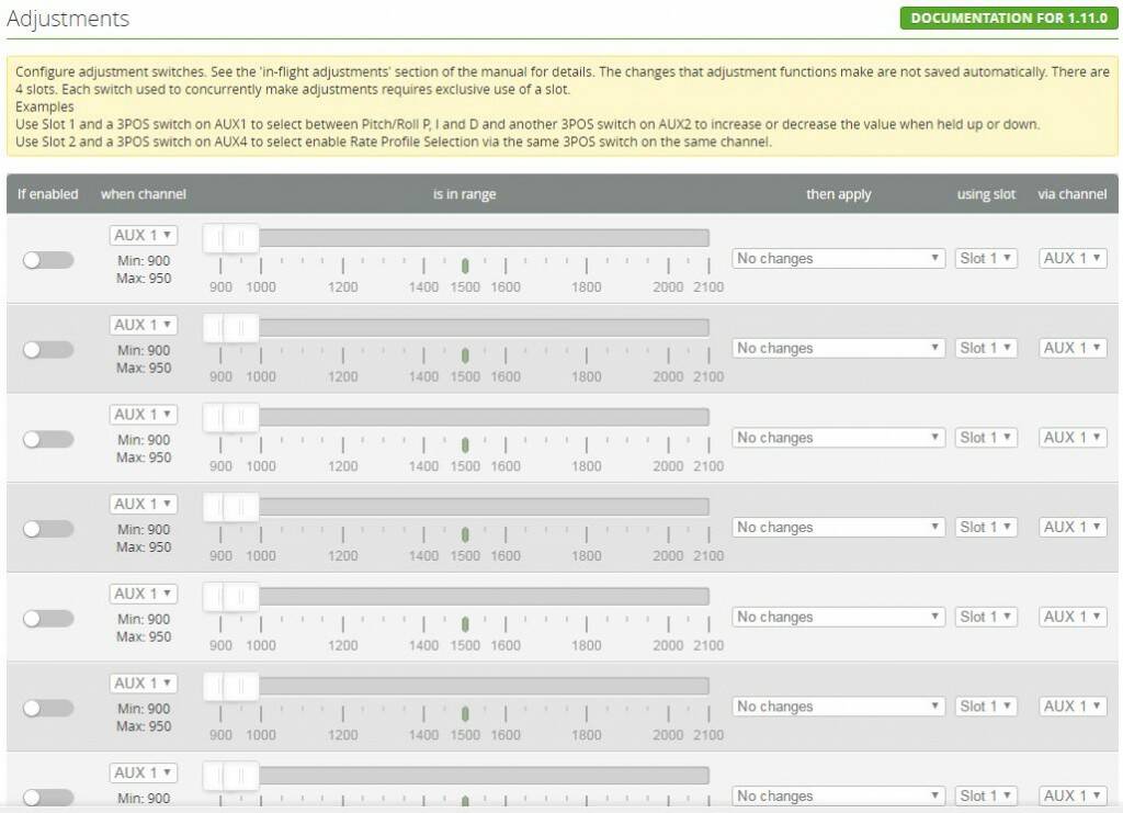

發表於 2016年5月7日 07:32 PM | 顯示全部樓層
TAROT200機架太軟, 把LEVEL=9.0 調到6以下試試.

 樓主| 發表於 2016年5月8日 04:07 PM | 顯示全部樓層
allanyang 發表於 2016年5月7日 07:32 PM
Level調到6,果然不會抖了,我把它調到4就可以飛了,感謝您提供竟見。
不過,沒自穩和自穩模式飛起來好像沒什麼差別,還有動作要調銳利一點是要調那裏呢?
手動模式要利就要調高P Gain, TAROT200應該是沒辦法再調高了. 自穩模式要利就要調高LEVEL, 調不高就換個機架+動力組合. 穿越機要好飛,最少的搭配需1806或2204馬達+10A~12A電變. 機架的剛性會影響PID增益, 剛性好增  詳情 回復 發表於 2016年5月8日 06:43 PM
發表於 2016年5月8日 06:43 PM | 顯示全部樓層
btko_0924 發表於 2016年5月8日 04:07 PM
不過,沒自穩和自穩模式飛起來好 ...
機架的剛性會影響PID增益, 剛性好增益可調高飛行手感也會好.
還有其它的方法嗎?只要ROLL及YAW動作加大即可(可以調遙控器嗎?)  詳情 回復 發表於 2016年5月8日 09:26 PM

 樓主| 發表於 2016年5月8日 09:26 PM | 顯示全部樓層
allanyang 發表於 2016年5月8日 06:43 PM
自穩模式要利就要調高LEVEL, 調不高就換個 ...
我發現你的問題了, 你的ROLL/PITCH Rate 都是0, 調到0.6應該就可以了 !  詳情 回復 發表於 2016年5月8日 10:20 PM
