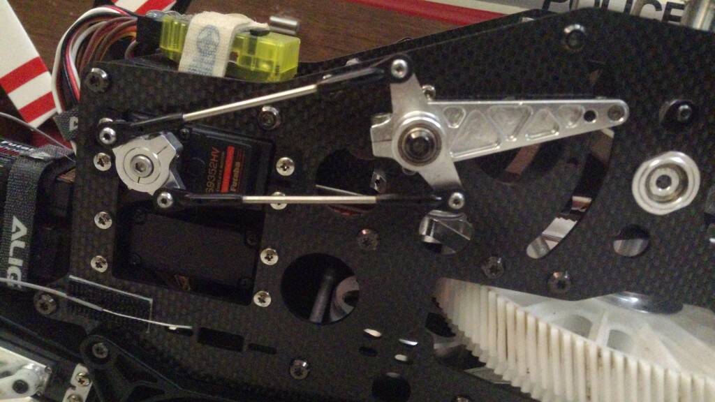

雷虎G4 vbar CCPM 135 140度十字盤設定

這個項目我沒設也沒試,循環螺距降至80時還有9度多,
你試完順便告知....感恩
報告長官~
如果循環螺距已經降到80時還超過9度~那表示舵機擺臂孔位需要調整~
向內縮一孔試試看~
依雷虎原廠的配置,沒有孔位可以調,除非換擺臂  詳情 回復 發表於 2017年2月26日 11:54 PM
 樓主| 發表於 2017年2月26日 11:54 PM | 顯示全部樓層
wan0761 發表於 2017年2月26日 11:22 PM
報告長官~
不然就直接降低~循環環的數值  詳情 回復 發表於 2017年2月27日 12:10 AM
暈倒~真沒的調... 十字盤以上能換孔位~能調嗎?  詳情 回復 發表於 2017年2月27日 12:09 AM
發表於 2017年2月27日 12:09 AM | 顯示全部樓層
aly0308 發表於 2017年2月26日 11:54 PM
暈倒~真沒的調...
十字盤以上能換孔位~能調嗎?
發表於 2017年2月27日 12:10 AM | 顯示全部樓層
不然就直接降低~循環環的數值
張董,循還螺距在80%時大於8度時有何影響?聽說還有人故意設大~ 是不是大於8度會比較利,但十字盤感度需要降低~對不對呢?  詳情 回復 發表於 2017年2月27日 12:24 AM
 樓主| 發表於 2017年2月27日 12:24 AM | 顯示全部樓層
wan0761 發表於 2017年2月27日 12:10 AM
不然就直接降低~循環環的數值
是的,就跟早期的平衡翼一樣,越大反應越快越利~ 只是vbar建議數據是8°,我是設定9°…… 一般循環大了後,集體螺距行程也會跟著縮短~ 代表作動作時反應加快~缺點是解析度降低了! 我沒飛過雷虎的機,是否有些球頭  詳情 回復 發表於 2017年2月27日 09:20 AM
