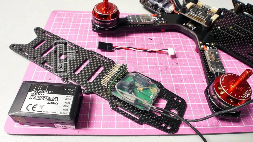

估計無法改變這個失控保護 , 因為這是F210專用的RX713接收失控後的自主保護動作 ,
不能在遙控及飛控等等其他的設備修改 ...
RX713 我在早2個月買了 , 打算裝在160小穿越機上的 ,
記憶中當油門大約30%以上 , 失控後油門會降至30% 及 AUX1會降到最低 ,
如果用NAZE32/F3 , 可用AUX1 最低位作上鎖 , 那失控後 (幾秒後) 就會自動上鎖降下來 !
因為穿越機多數不帶GPS , 失控盡快掉下來比保持飛行而無法控制更安全
但當油門大約30%以下 , 失控後油門就會保持 , 而記憶中AUX1 都是保持 ,
這個是很大的問題 , 因為4S動力下 , 30%油門都足以保持一般飛行時間 ,
都失控了 , 飛機愈飛愈遠 , 只能求神不會出現危險的事情吧 ...
另外我有4個RX703A , 這個是DEVO航拍機專用的PPM飛控
多少油門失控後 , AUX1都會跳到最高 , 我用在NAZE32/F3 的穿越機上 ,
直接把AUX1最高位作上鎖 , 所以無論多少油門失控後後 , 都會0油門掉下來 ,
但都有 1-2秒的 延遲 ... 總比 F210的RX713安全一點點 , 只是703A體積比713 大得多
