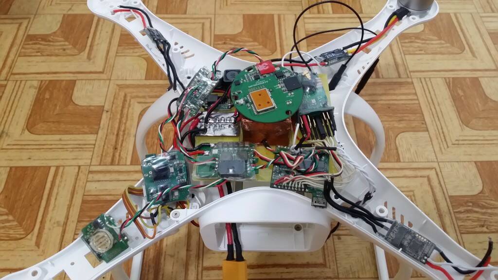

我的 1.2G 發射、Sony 鏡頭,這些線材好像都不是為了空拍而設計的,又長又粗又重,還用電視機一樣規格的 AV 頭,真是的,下圖超過 100g 重,線比圖傳和攝影頭還要重,要怎樣換掉這些粗線(如圖中間的 AV 線)?
看到這些電線,我對圖傳和攝影頭的供電就頭大,但 Sony 攝影頭有一個插座,上面寫 +/-,如果可以在這個插座接上 12V,那麼等於 AV 線的 + 極也會有電,這樣就不用拆 AV 線。
