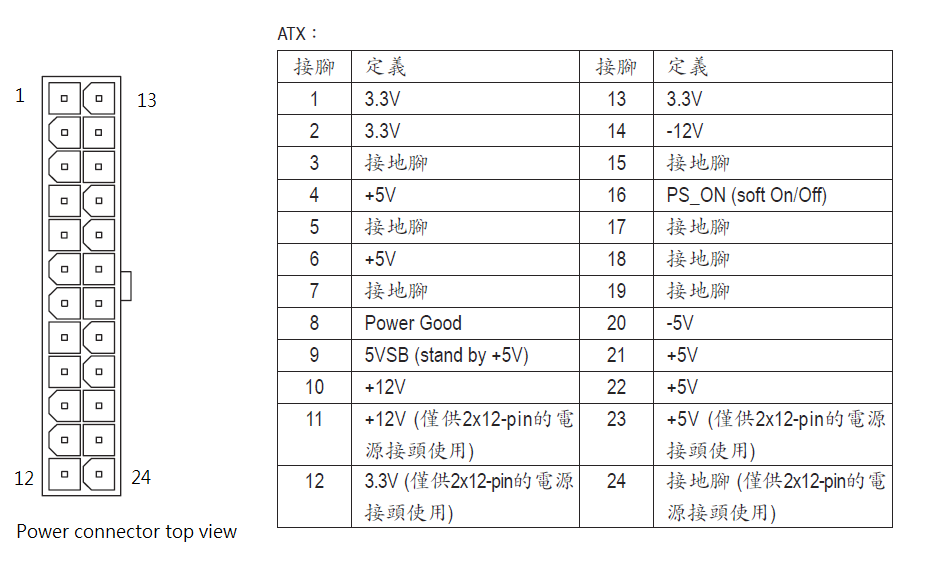

請教各位 電腦用的電供 要使用在RC充電器要怎麼改呢
先找出 PSU 接主機板的接頭中第 16 腳它通常是綠色線但不是絕對, 要看廠方的用料 把第 16 腳接地就可以跳過主機板對 PSU 的控制 只要用插頭旁邊的開關就可以手動 ON/OFF 了 --- 接著隨便找條 PSU 的大四 pin 輸出,  詳情 回復 發表於 2016年4月18日 05:08 PM
發表於 2016年4月18日 05:08 PM | 顯示全部樓層
本帖最後由 hkw0704 於 2016年4月18日 05:45 PM 編輯
van6836van 發表於 2016年4月16日 10:11 AM
接著隨便找條 PSU 的大四 pin 輸出, 黃色是 +12V, 紅色是 +5V
把黃黑各拉一條出來換個接頭比如說 XT60 就可以拿來當成充電器的電供了

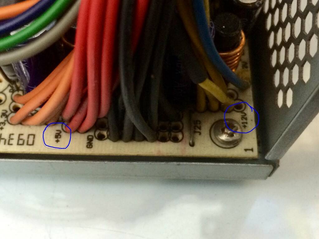

不過以上為了美觀我是把 PSU 外露的整把線全部剪掉
把 case 拆開從殼子裡面作業, 順便把輸出的電線換成矽膠線
醬子比較美觀
線哪麼細可以撐到200W嗎  詳情 回復 發表於 2016年4月18日 05:14 PM
發表於 2016年4月18日 05:14 PM | 顯示全部樓層
本帖最後由 van6836van 於 2016年4月18日 05:35 PM 編輯
hkw0704 發表於 2016年4月18日 05:08 PM
把第 16 腳接地就可以跳 ...
線哪麼細可以撐到200W嗎 紅色是5V 黃色是12V耶
所以上面有說到我把線換成矽膠線呀我用 12AWG 的, 跑 16A 綽綽有餘了  詳情 回復 發表於 2016年4月18日 05:43 PM
發表於 2016年4月18日 05:43 PM | 顯示全部樓層
van6836van 發表於 2016年4月18日 05:14 PM
對不起, 上面紅黃色我打錯了多謝提醒 @@
腦袋想的與手打出來的剛好倒反, 已經不是第一次發生這種事, 大概老了
直接從板子上接嗎 還是用原本的線  詳情 回復 發表於 2016年4月18日 05:46 PM
發表於 2016年4月18日 05:46 PM | 顯示全部樓層
hkw0704 發表於 2016年4月18日 05:43 PM
對不起, 上面紅黃色我打錯了多謝提醒 ...
直接從板子上接嗎 還是用原本的線
我是從版上接矽膠線出來的 原本的線如你所說可能會太細 所以我全部齊板子把整把線剪掉了  詳情 回復 發表於 2016年4月18日 08:56 PM
