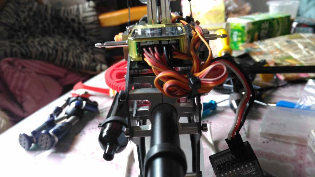

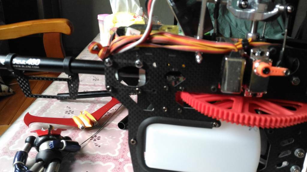

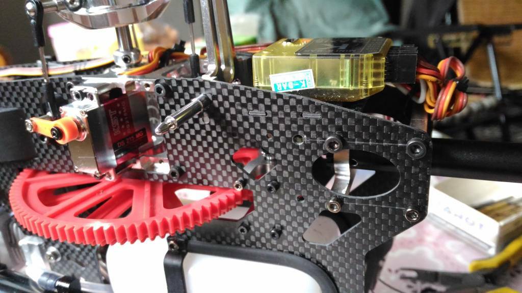

買了480尾管和皮帶,結果裝480皮帶和ALZRC尾管時尾管太短如果裝原廠皮帶尾管又太長要裁尾管,但原廠皮帶光看就不靠譜,還是裝新皮帶尾管固定座重新鑽洞往後移,這靠近大齒盤的尾管固定座也太靠近前皮帶傳動,這樣一改裝皮帶很容易而且重新改裝就可適用一般360尾管和皮帶,也可上380的主旋翼。還有這尾管固定座很優鎖緊部份是使用3mm的長螺絲和防鬆螺帽。
