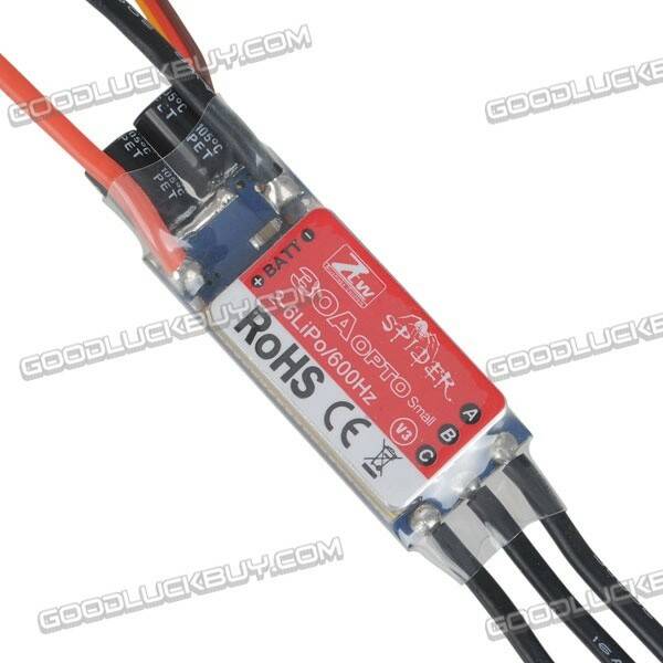

請問您目前所用的ZTW 電變外觀或貼紙有註明V3版的字嗎???
當然有的!  圖片網路上找就有了...

果然目前已經出到V3版,
google 找到的,不過是ZTW 30A以上的,
20A的幾乎找不到,
昨天也在店家網拍的網頁上Q & A如何查看我買到的是何種版本,
店家竟回覆在物品上就可以看到
看,小弟我是瞎子就是了。

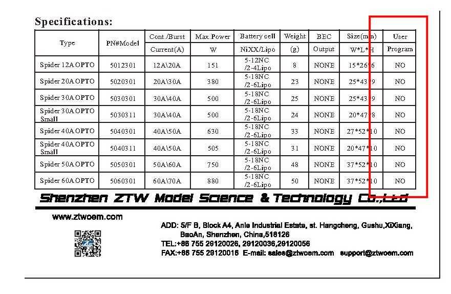

再google中特威的電變規格時,
中特威都記載了no user program,
小弟真想瞭解是如何不撕破膠膜下update firmware 的。
