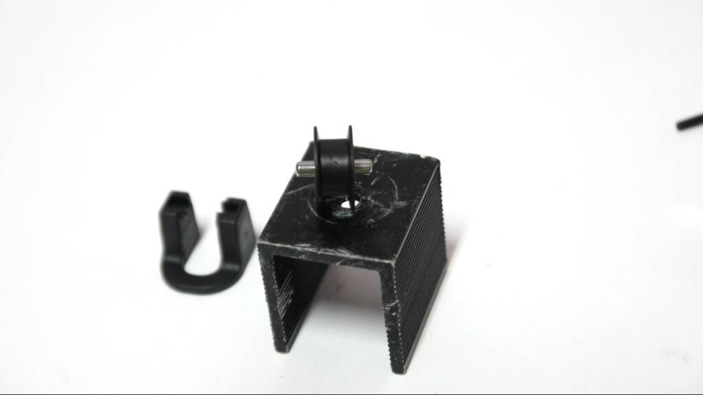

這包先裝導輪(必須自備小鐵鎚)
原本以為鐵棒穿過去就完事了,結果卡住... 只好請小鐵鎚出面把它請進去
輕輕敲就好了,接下來請自備一個有一個洞的坐檯給它坐...別想歪。
敲到兩邊目視平均即可。

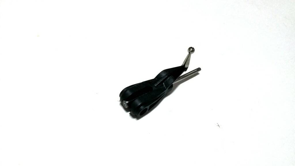

接下來,安裝槳夾球頭,這部份較特殊
如下順序鎖上長頸球頭
接下來依序裝上軸承組,如下圖
小弟是找一支螺絲刀頭,把軸承依序都穿進去並上止推軸承油!
接下來整支穿過去槳夾,安裝非常快速方便唷!

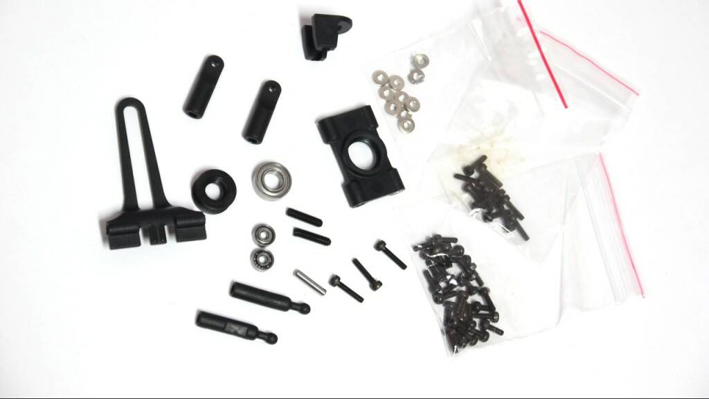

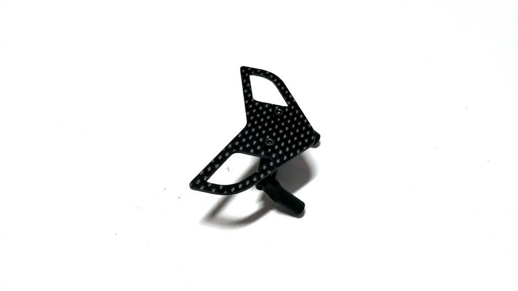

「G」
安裝尾水平翼件
呵呵,其實照著說明書組裝真的無難度...
此步驟沒有什麼該注意的,零件G 到此結束。

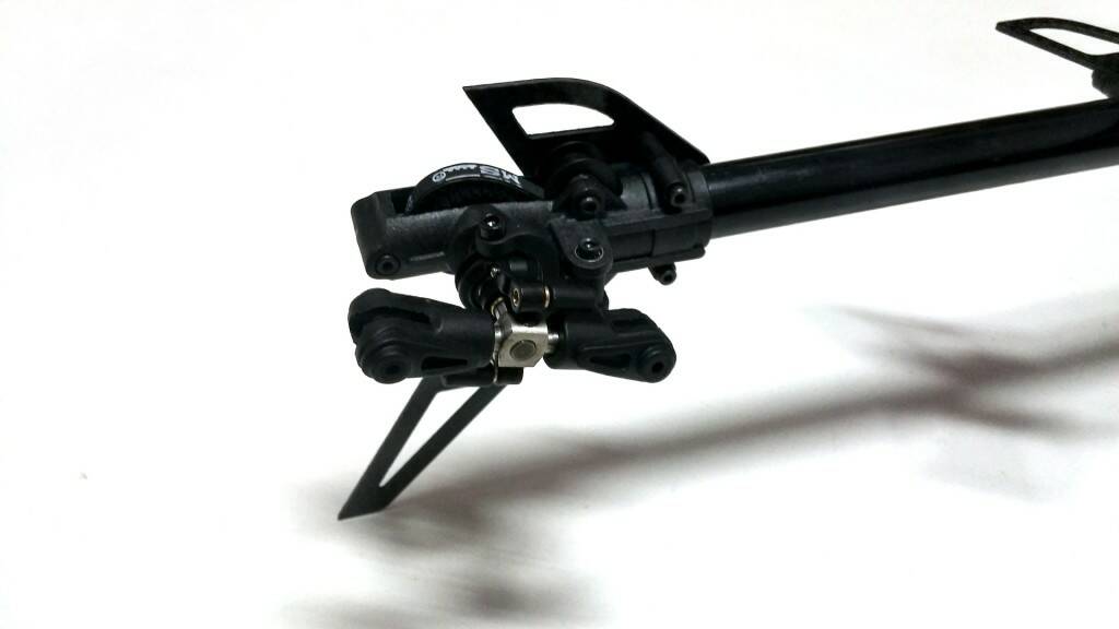

「F」
這部份就複雜點囉。
組裝尾軸+皮帶輪
要注意!插銷必須整支埋進齒輪裡哦!
組裝尾波箱
組裝尾推組
注意!這張圖的安裝角度是錯得哦!必須另外一個角度塞進去才好安裝也不傷零件,如下正確的安裝角度。
接下來鎖進M2x6螺絲,記得上螺絲膠哦!
接下來校正尾推,尾軸先塞進原廠貼心送的鋁合金校正套環。
尾推往內靠,看看上下螺絲插銷是否同時碰到套環。
若沒有同時碰到套環,直接用手扳塑膠校正即可。
校正到可同時碰到套環才是正確的!若校正還是沒啥用的話,必須用火小烤一下幫助塑膠件校正。別擔心弄壞,因為還有一包備份嘛...
安裝尾葉片夾及尾槳
太過於簡單的步驟,小弟有小跳一下... 真是不好意思。
零件F 到此結束囉。

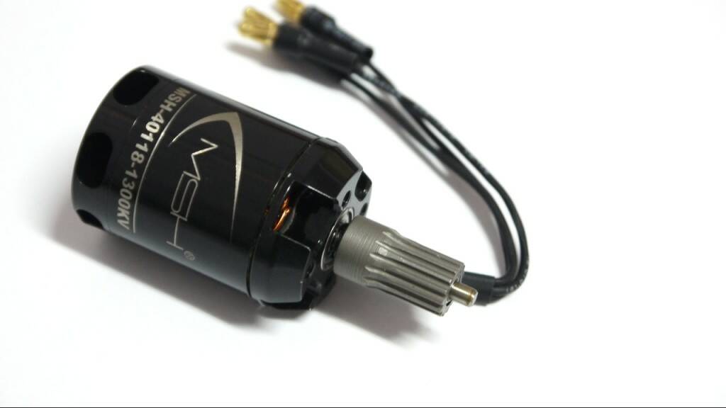

準備這顆馬達,MSH41113 1300kv(6S)
零件包 H
這顆馬達,小弟採用機附15T齒
由天蠍所代工的馬達,評價應該都不錯的。
這部機子最特別的地方,就是把單向軸承做在馬達齒
很特別吧,搭配特製的馬達軸別有一番風味。
馬達齒只套上馬達就好了

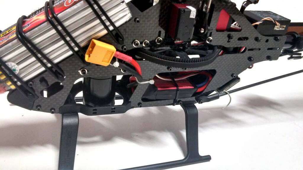

OK,小弟就大部份的介紹到這囉。電裝就全上了。
電變是配亞拓45A電變,所以這塊電變因為那凸出來的兩顆畸形又礙眼的電容... 沒辦法收在電池底部空間,就算硬塞進去這樣會變成頭罩沒辦法戴。只好...移放到這了。
其實放在這也剛剛好,就算使用好盈50A V3或好盈60A V4,也是得把電變放在這囉,這裡風水好又通風啦。
戴上頭罩試試
四腳朝天看看
非常棒,總算完工了
