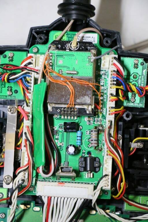

devo10當然要加高頻頭,我是直接拆原廠控的模組,依照Deviation指示裝上Devo10,天線直接塞在機殼內,因為Deviation可以設定150mW輸出功率,遙控距離絕對比原廠遠。
照片裡面左邊還外加NRF24L01模組,所以總共有三顆發射模組,當時把天線如圖折彎,後來才發現那個地方的外殼是金屬的,正確的應該是彎到後蓋,後蓋就不會遮蔽了,但即使這樣還有超過100米的距離。
接收天線阻抗似乎不利,不過實際飛起來約有80~100米的距離,還是不錯的,還有我在發射模組裝上三葉草天線,搭配起來畫質比原配鞭形天線好很多。

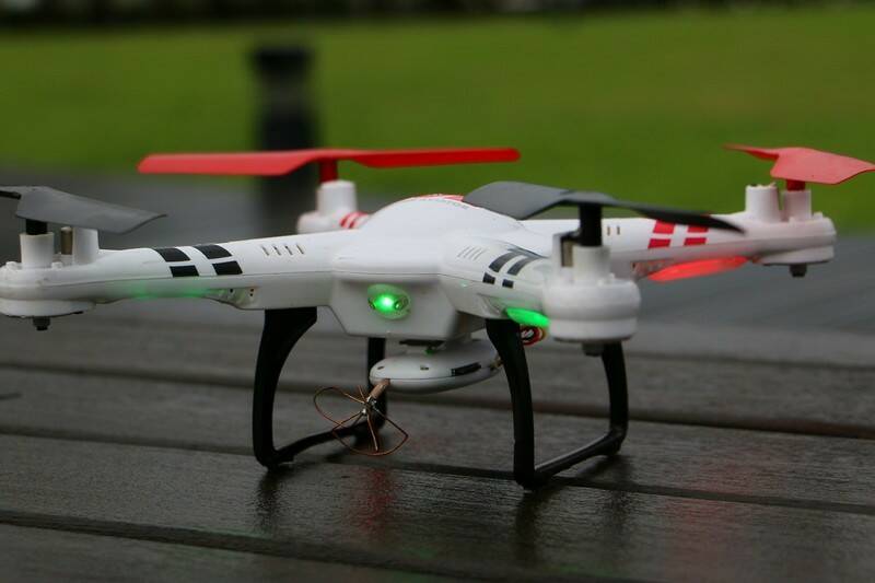

全原廠配置的慘狀如下:
DEVO 10 你使用平價好嗎? 很多人都說這支容易NO 控.  詳情 回復 發表於 2016年2月13日 09:31 AM
