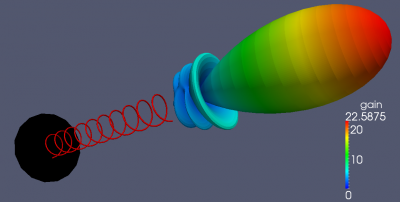

那個螺旋天線是自己做的嗎? 螺旋天線不是有指向性?
發表於 2016年2月8日 12:52 PM | 顯示全部樓層
本帖最後由 jusan911 於 2016年2月8日 09:51 PM 編輯
螺旋天線水平方向來說是屬於非指向性天線.

Helical 天線的確有指向性,像水滴狀的強度分布 (橫向訊號很弱),但是寬廣度可由纏繞圈數來決定,越多圈指向性越高。

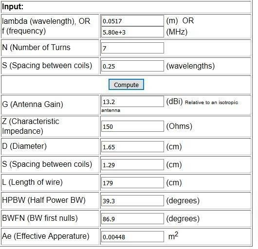

螺旋天線可以輕易地自己製作,網路有很多計算器,可以算出增益量以及半功率角度,我是繞七圈,半功率角度有39.3度,人工邊飛邊對準還算容易。
http://www.daycounter.com/Calculators/Helical-Antenna-Design-Calculator.phtml

另外這螺旋天線計算我有點疑問?
S 有兩個,字面意思都一樣,但數值卻不同,還有我用你的圈數下去算,怎麼L要179cm
devo10當然要加高頻頭,我是直接拆原廠控的模組,依照Deviation指示裝上Devo10,天線直接塞在機殼內,因為Deviation可以設定150mW輸出功率,遙控距離絕對比原廠遠。 [attachimg]1327399[/attachimg] 照片裡面左邊  詳情 回復 發表於 2016年2月11日 11:43 PM
上面的S是指波形相對於天線的比例, 在此是採用1/4波長去計算。 總長179cm沒錯, 要繞7圈。 另外150歐姆的阻抗有些不利50歐姆的負載匹配, 駐波比3,能量轉移損失太多了。  詳情 回復 發表於 2016年2月9日 10:43 PM
總長179cm沒錯, 要繞7圈。
