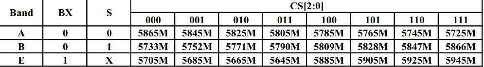

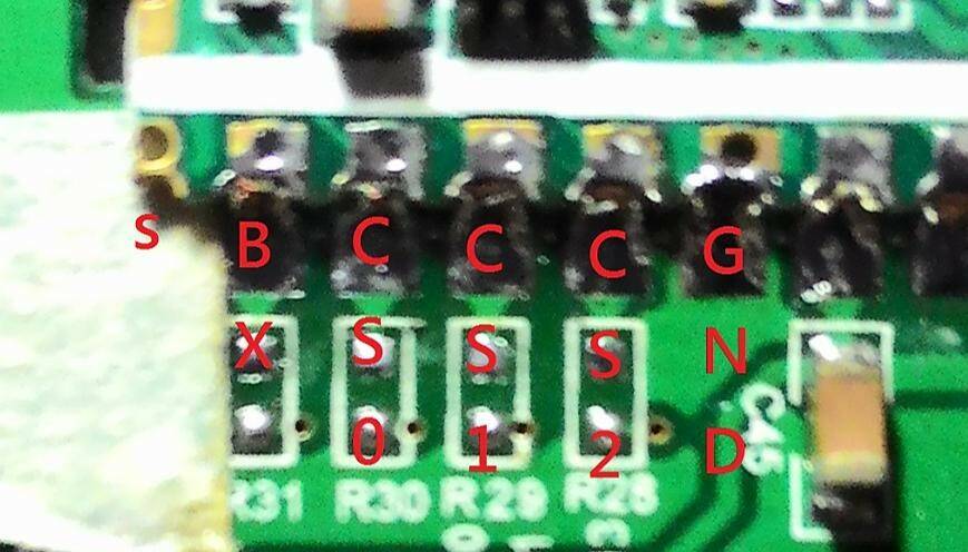

螢幕接收我只改出16頻,不知另外8頻在哪呢?
那個接收模組最左邊最旁邊有一支腳沒焊在PCB上,那隻腳也是切換頻段的.  詳情 回復 發表於 2016年2月8日 10:20 AM

發表於 2016年2月8日 10:20 AM | 顯示全部樓層
本帖最後由 cjoong 於 2016年2月8日 10:25 AM 編輯
ej189 發表於 2016年2月8日 07:49 AM
那個接收模組最左邊有一支腳沒焊在PCB上,那隻腳也是切換頻段的.
這台加塊APM 用的MINI OSD版還可以改成自動掃頻,不過要拆鐵蓋跳幾條線..
