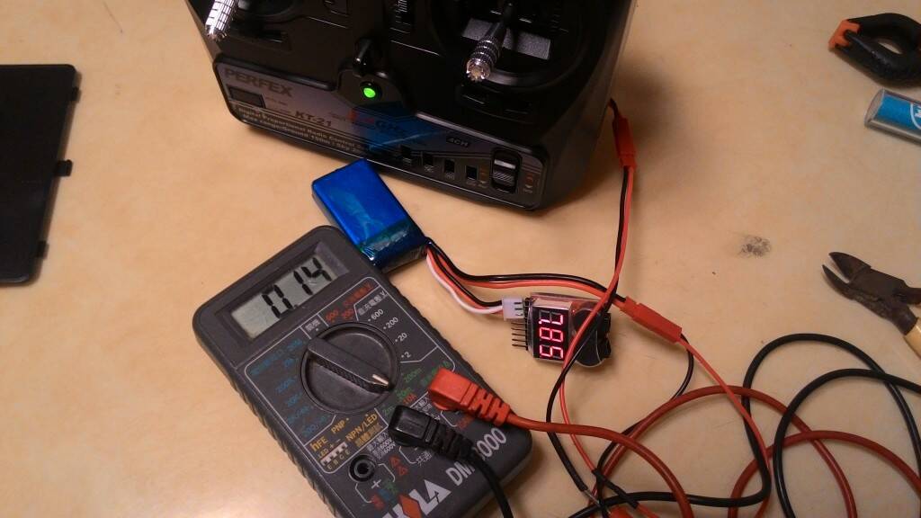

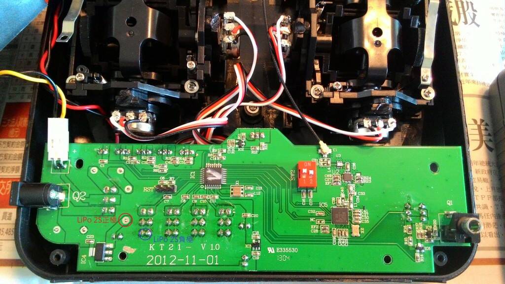

海風原廠控KT-21改LiPo-2S
海風原廠控要使用8顆3號電池,拿起來一整個重,拍賣網站是有
賣專用的3S控電,但海風的控並沒有數位電壓表指示,很怕控電
會掛掉,且沒空間可放BB響據我所知,一般IC用的電壓都不高,
輸入這麼高的電壓一定會降壓發熱耗損掉,於是就拆控來看看
有沒有使用2S的可能,結果檢視過電路後,在原輸入電源的地方
繞過一顆二極體及一顆電阻後找到一個合適的銲點可用,8顆滿電
的電池約10多伏,在此點測量到約8點多伏,決定將2S正極銲在
此點,2S負極則與原本負極相通的任一銲點相接,在接上2S 1000ma
20C的小電池及BB響後,整個控可正常動作,此控消耗電流約140ma.
銲點位置
接2S測試
背蓋組立
正常供電中
準備耐久
消耗電流140ma

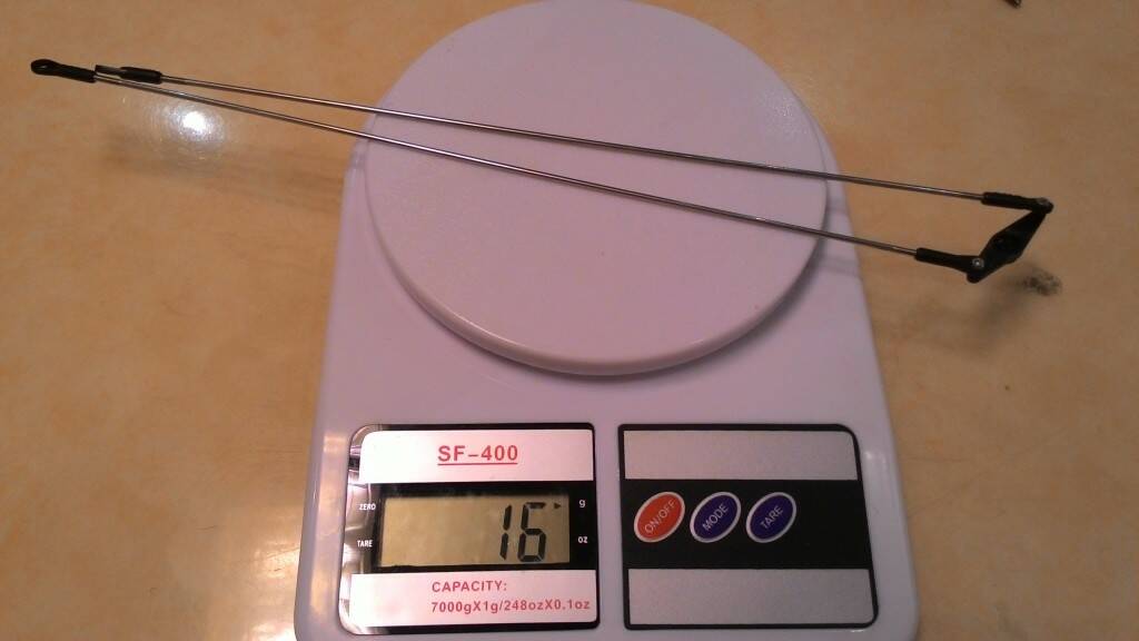

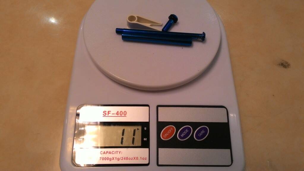

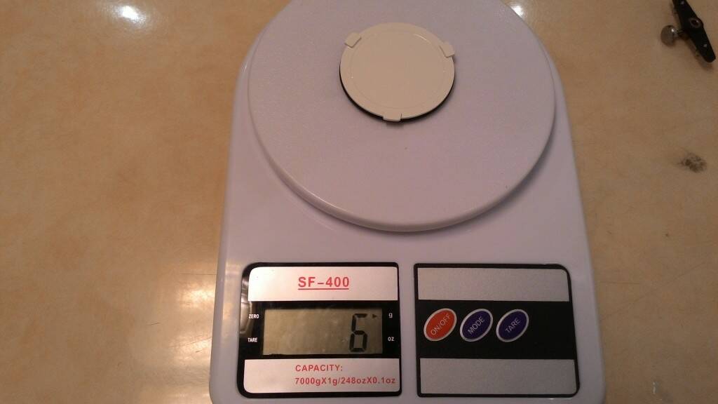

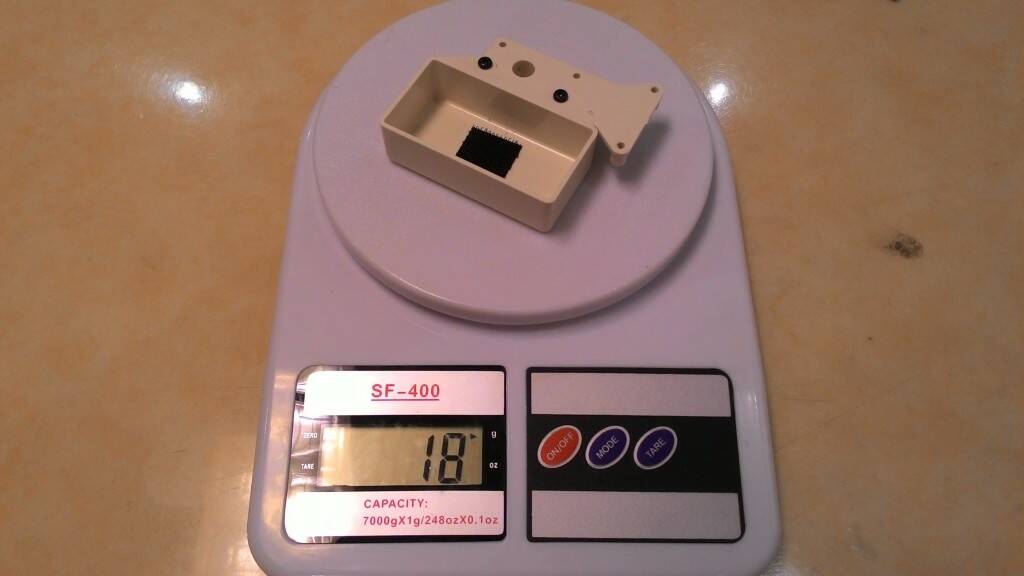

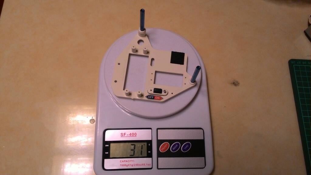

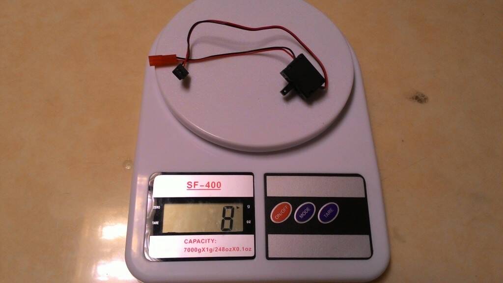

海風各部零件重量
  發表於 2016年3月8日 10:03 PM

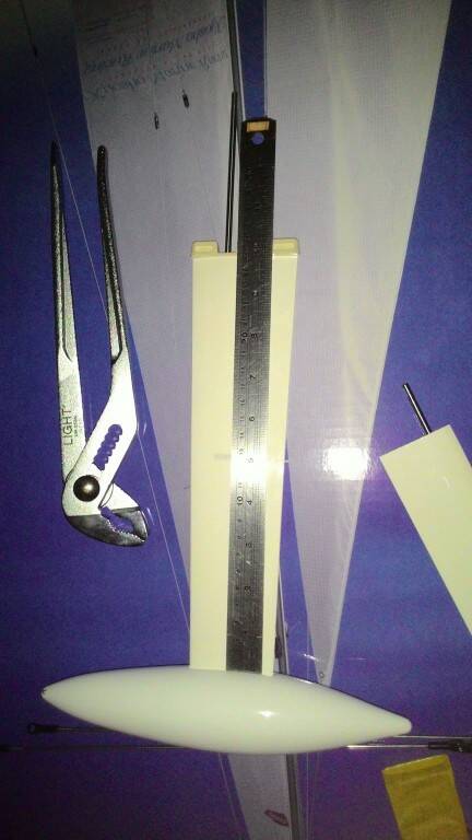

新版本的中央板加重錘比較重,我kit板的中央板加重錘總重為1479g 不知道中央板的長度多長? 我kit板的中央板的長度從中央板上端量 到重錘上端為26cm  詳情 回復 發表於 2016年3月8日 10:02 PM
評分
參與人數 1積分 +5 收起 理由
linuschao0202 + 5 給您按個讚!
查看全部評分
發表於 2016年3月8日 10:02 PM | 顯示全部樓層
到重錘上端為26cm
強哥,新舊版海風的中央板應該是相同,長度同樣為26cm [attachimg]1335856[/attachimg] [attachimg]1335855[/attachimg]  詳情 回復 發表於 2016年3月8日 11:36 PM
 樓主| 發表於 2016年3月8日 11:36 PM | 顯示全部樓層
linuschao0202 發表於 2016年3月8日 10:02 PM
不知道中央板的長度多長? 我kit板的中 ...
