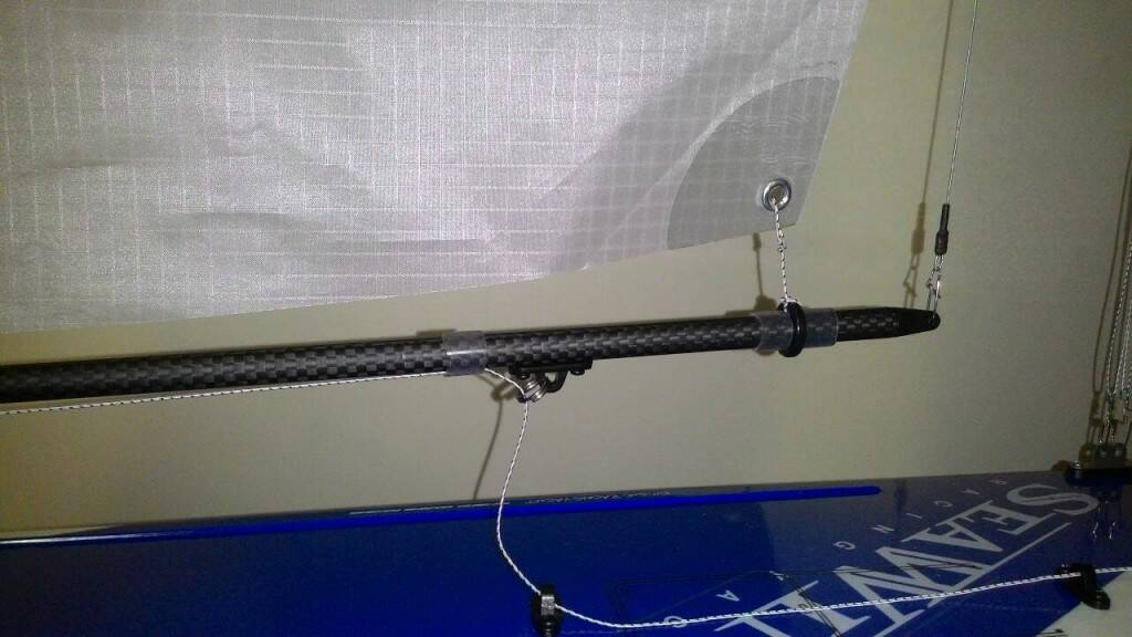

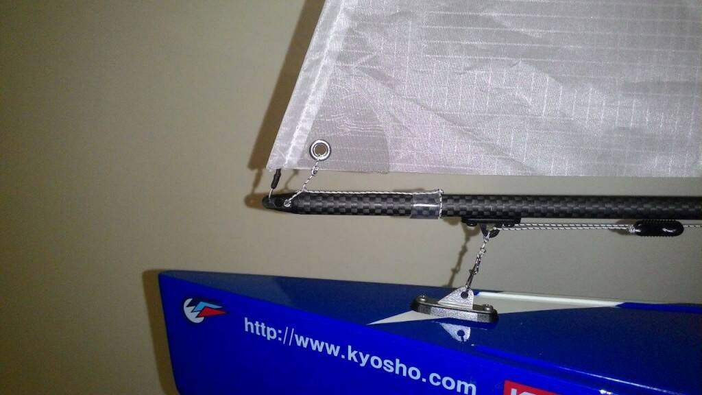

海風Jib Boom及控帆索方式改裝
海風Jib Boom改延長3K碳管及控帆索方式改裝,改成自己慣用的方式讓調帆及控帆更精準與方便
前帆前緣張力可調,調整此處的張力,可調整帆弧弧深的位置
前帆後緣張力可調,調整Outhaul的張力,可調整扭帆的程度,
調整帆後緣下拉點的位置,可以調整帆的弧深
控帆索方式改變,因原廠線經過拉扯後變得僵直會勾住其他的零件,
造成使用上的困擾,因此將其改成與DF相同的方式
主帆前緣張力可調,調整此處的張力,可調整帆弧弧深的位置,控帆索方式改變
控帆索與收索伺服連結,使用強力內扣別針與強力轉環進行快速連結
完成
修改完成後,整體變得更簡潔了
