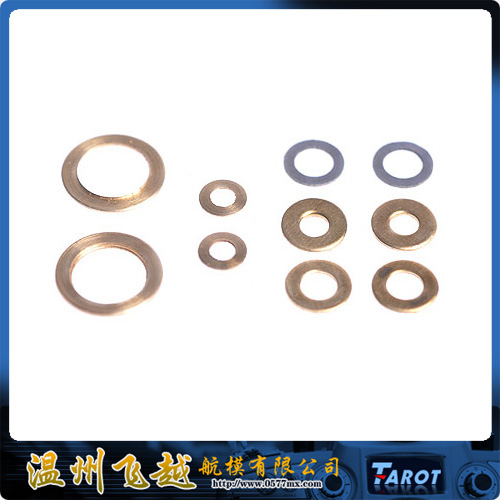

450 平衡翼橫軸長51MM 改裝防射橫軸長54MM,Tarot 的橫軸墊片又有厚1MM和厚1.5MM
從墊片下手就可解決橫軸長度不同的問題
450机用垫片 TL2689
另外這個墊片包有大桨夹垫片用來調整鬆緊
450大桨夹垫片×2 (5.5×8×0.3)
會有長度問題嗎?我看到的是全套連軸承和墊片,看似不該有長度問題。  詳情 回復 發表於 2016年1月31日 10:13 PM
