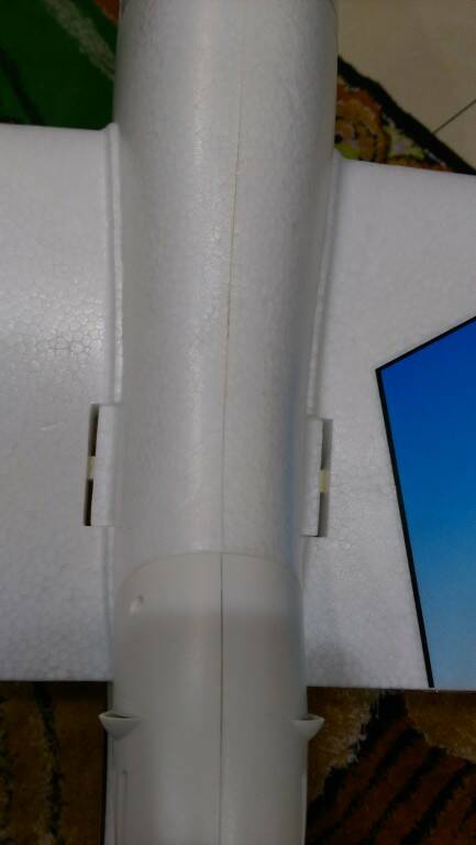

 樓主| 發表於 2016年1月21日 12:44 AM | 顯示全部樓層
感謝大家的幫忙,
讓我可以順利的將飛機給組裝好了
而現在有兩個地方要再請教前輩
就是飛機的兩個翅膀與機身有這種間隙是正常的嗎?
我已很用力、努力的去壓了,但是就是壓不密
再來就是請教大家,接收都放在什麼位置?謝謝
間隙不用管,反正在空中飛它們也會自己打開一點,所以,要用魔鬼沾,左右各用兩片,機翼一小片,機身一片要長一點,多出的長度插進機身裡面,要削一點機身才行。  詳情 回復 發表於 2016年1月22日 08:53 AM
飛機跟車的領域是不同的,FEEL也不一樣,有玩車的基礎,跨入飛行的第一步會容易多了,祝飛行愉快。  發表於 2016年1月21日 09:15 AM
發表於 2016年1月21日 12:59 AM | 顯示全部樓層
不要阻礙到伺服器的動作就好.隨便放.空隙可以用熱溶膠填補.
  發表於 2016年1月21日 11:29 AM
發表於 2016年1月21日 08:37 AM | 顯示全部樓層
那間隙是不正常的, 可能伺服機電線夾到了
謝謝,用力再推有再推進去一點點了…  發表於 2016年1月21日 11:30 AM
發表於 2016年1月21日 11:14 AM | 顯示全部樓層
沒推到底可能棍子太長切短一點
謝謝…有再進去一點了…現在間隙小多了  發表於 2016年1月21日 11:30 AM
發表於 2016年1月22日 08:53 AM | 顯示全部樓層
本帖最後由 disciple 於 2016年1月22日 11:17 PM 編輯
artlesstw 發表於 2016年1月21日 12:44 AM
感謝大家的幫忙,
讓我可以順利的將飛機給組裝好了
間隙不用管,反正在空中飛它們也會自己打開一點,所以,要用魔鬼沾,左右各用兩片,機翼一小片,機身一片要長一點,多出的長度插進機身裡面,要削一點機身才行。補充,如果開休旅車,那就直接把翅膀黏死就好,我有看到人這樣做,穩定性會大增。
謝謝經驗分享,請問有沒有照片可以參考一下怎麼貼怎麼黏?謝謝  發表於 2016年1月22日 11:07 PM
