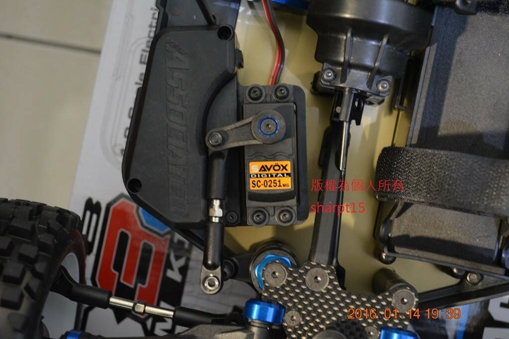

了解, 感謝~~~ 另外我照片上的這顆數位伺服機應該是夠用吧?原廠標示6V下16公斤~~~~~
馬達用這顆會不會太慢?
代理商公司貨 好盈HOBBYWING QUICRUN-4074 1/8用四極馬達
另外,好盈的"[size=1.462em]3合1 多功能LCD專業編程設定卡 電變設定卡/可量電壓"
如果馬達不是好盈的會有影響嗎?

伺服機 建議你用SAVOX SC-1256TG 鈦合金齒輪伺服機  或 栗研SAVOX SW-1210SG防水數位無核心伺服器(5這個是防水)
我是直接買好盈組,省得麻煩。
這2顆都是 金屬齒輪(不太會崩牙)  鋁殼(散熱好)  您在參考參考!!!
