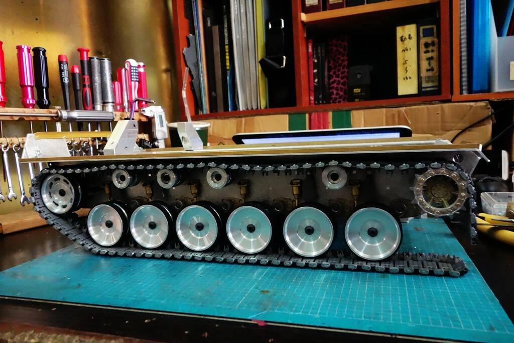

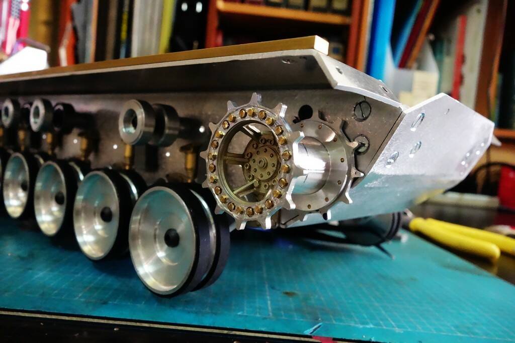

接著把 另一顆驅動輪再加工做完
底盤行走機構整個結束!!
把另購的履帶 裝上 調整下輪間距
秤一下 目前重量 3.29 公斤

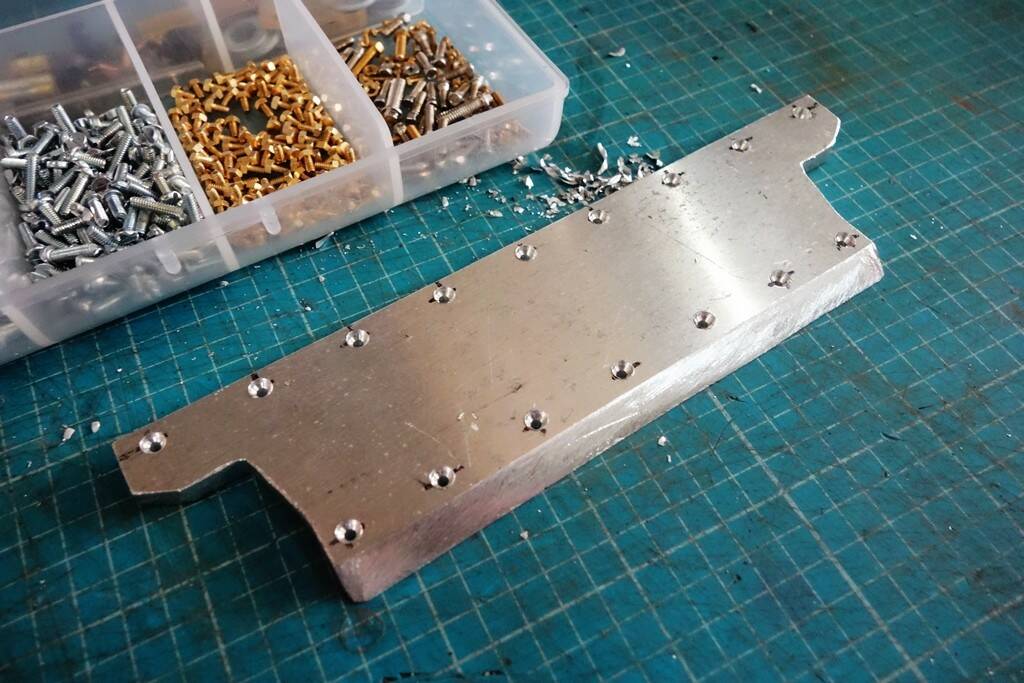

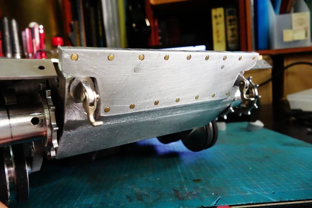

進入下個項目 手做金屬前加厚裝甲

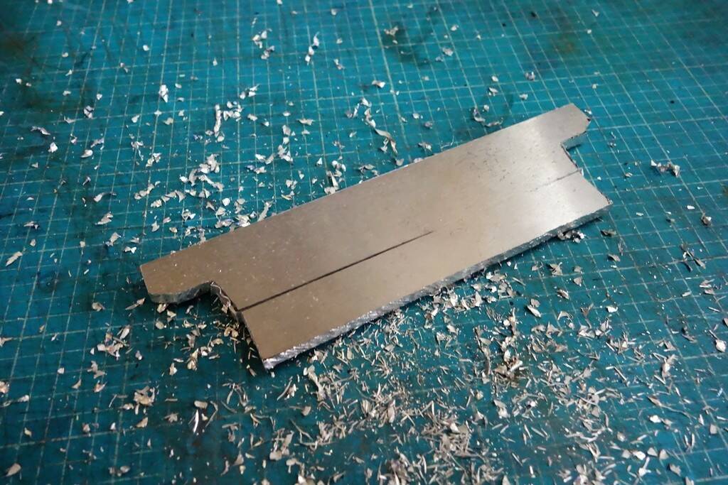

用可攻牙硬度5mm鋁板
先鋸出基本造型
慘!! 見血了))) 每套製作時都會見血
這套初發 在 車頭前裝甲
不管它!! 繼續搞.....
裝甲先開 不貫通孔
下方要導 斜角
再上 黃銅螺絲 完成
先這樣.... 未完續待

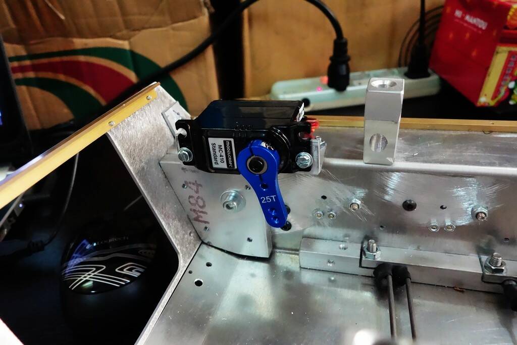

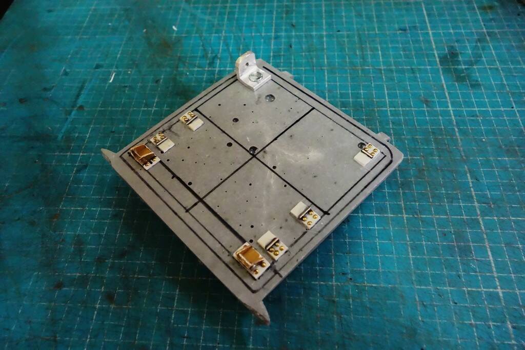

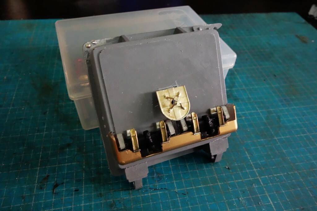

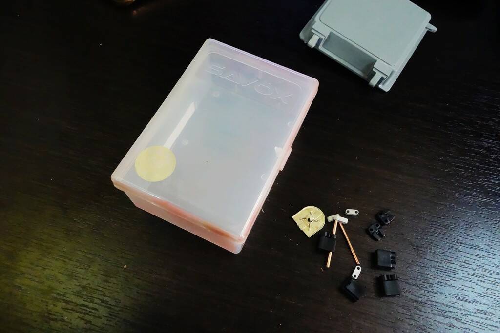

開始做後裝甲 先把伺服機定位 另購金屬搖臂
艙蓋會開 所以內部要做

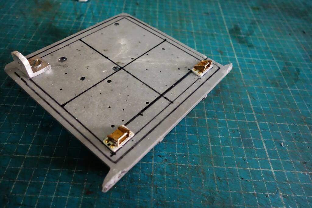

先做 假合閉卡榫
再做假活頁
做 假置物門 拉柄 完成
一天就耗在這了....
未完續待
  發表於 2016年8月15日 02:47 AM

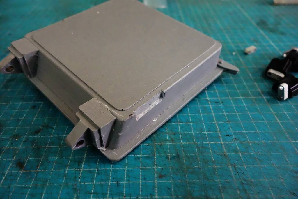

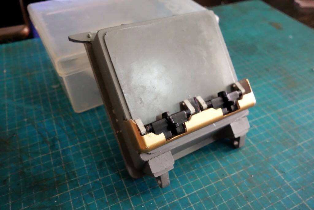

做後艙蓋外部
用雕刻技巧 刻出履帶固定位置
見血了!! 這套第二發...

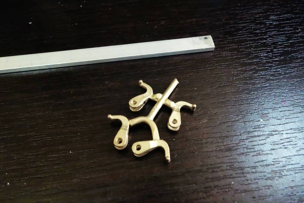

不管它!! 繼續做履帶籃
再來做假的活動固定插銷
做戰術牌 與實車一樣 要可掀 焊上活頁
完成
