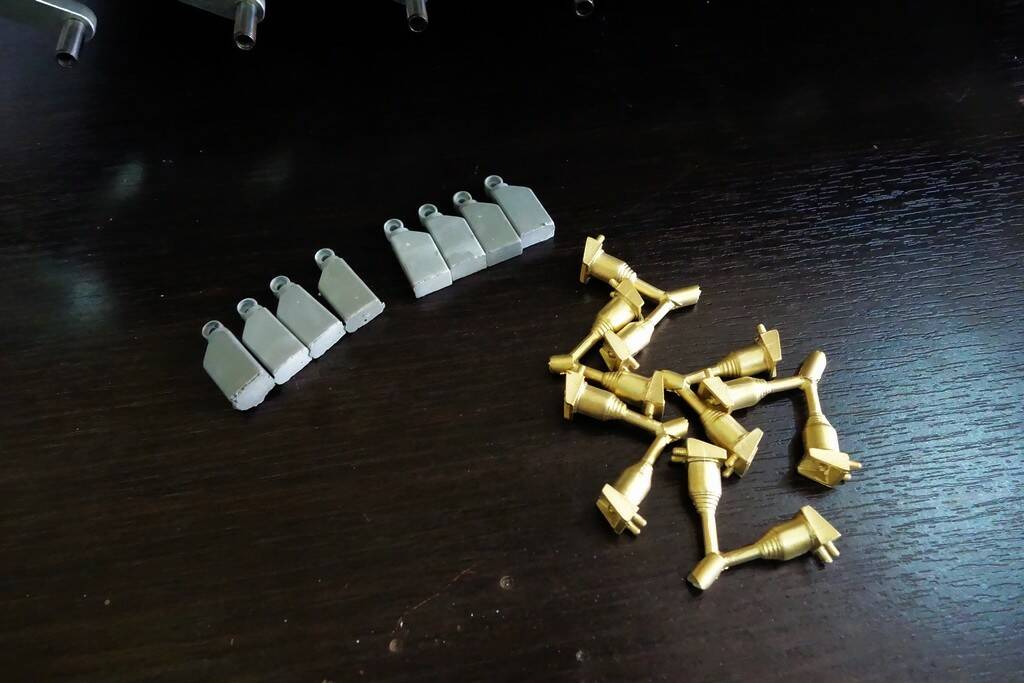

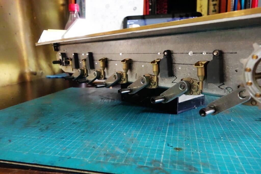

2016/6/27還是做車底 細節
另購 黃銅細節件
先試做一組 可以....
左側
右側
未完續待.....

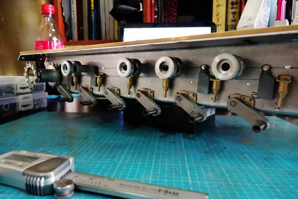

 樓主| 發表於 2016年6月28日 04:00 PM | 顯示全部樓層

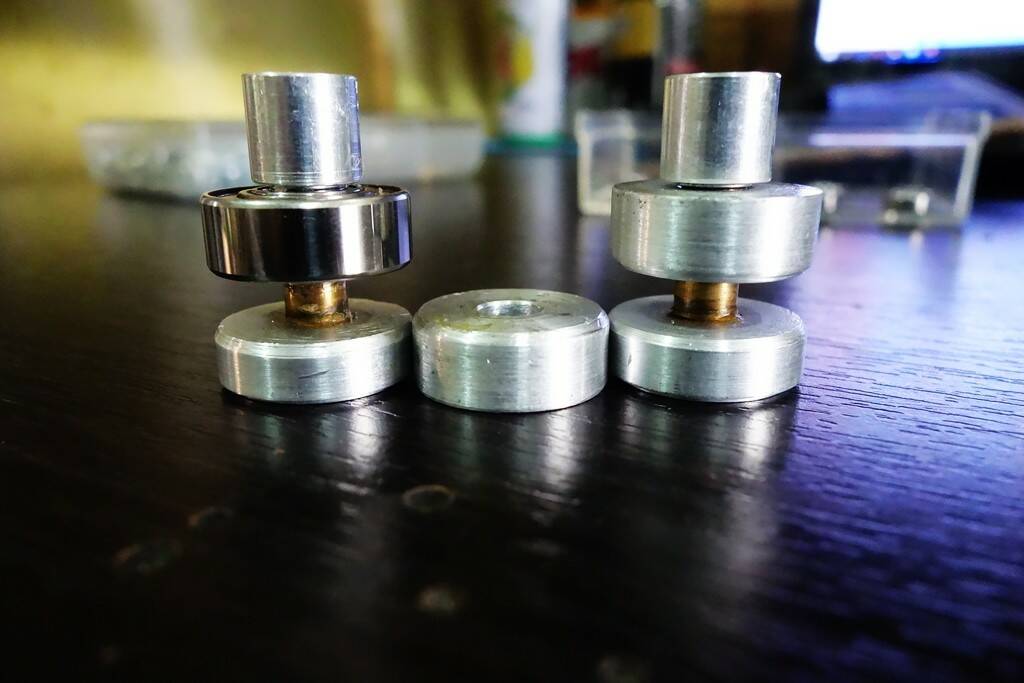

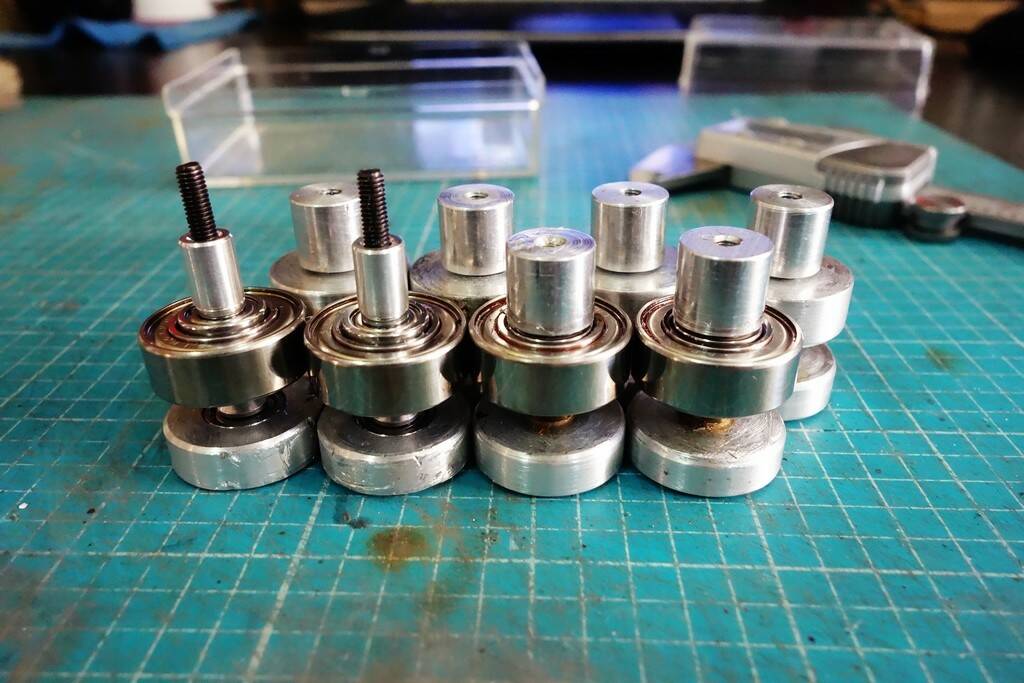

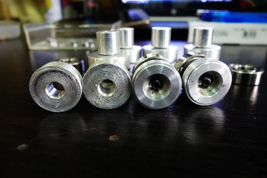

2016/6/28
做上導輪
只有6個 6個 6個)) 我要8個
想了一下 該怎麼做好哩!!
拆掉其中兩個 取用後方導輪
所以這樣等於有四個要變更
簡單的先做 正面不變的
後方 加入培林 1+1方式 這樣兩個完成
再來是 後方拿來當正面用的
與正面的厚度不一樣
也需要開孔
先把厚度磨成一致 及內沉細節
在開孔加入培林
這樣 8個 有了
左側
右側
正面看 調整完 也成一直線
上導輪就不做細節了 側裙蓋下也看不到

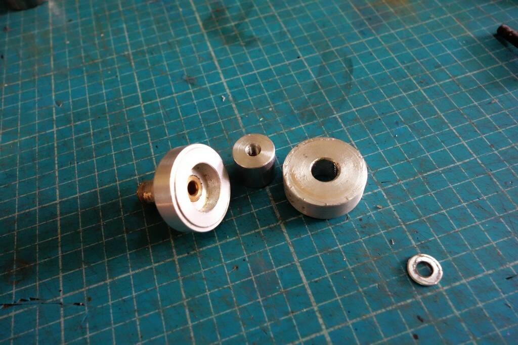

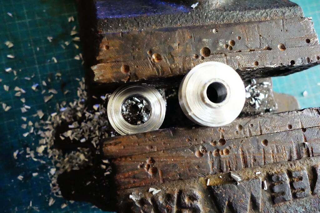

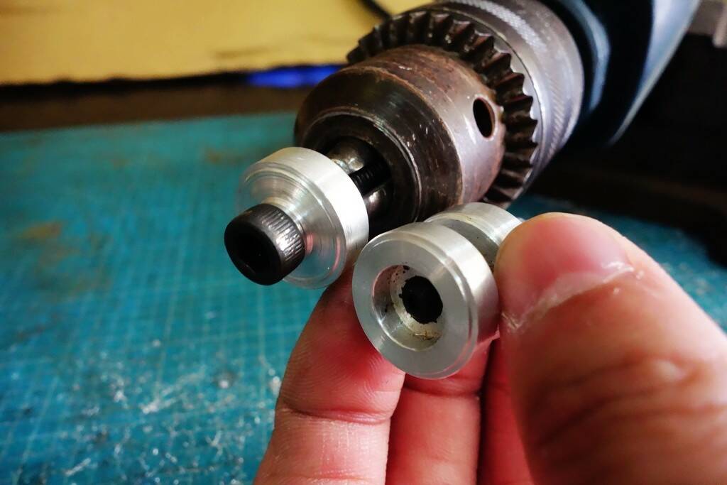

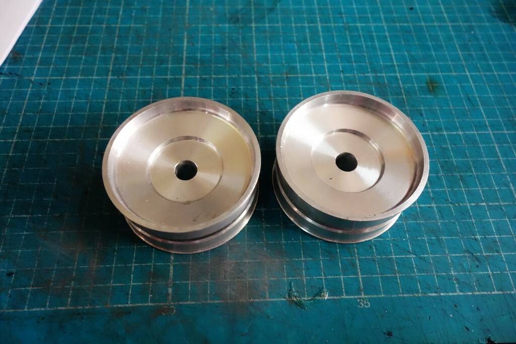

再來做 誘導輪
沒有洞 沒有洞 沒有洞
只有自己再加工了
外蓋一樣要加工
要改造型 及加上M1.0 M0.5 黃銅螺絲
完成
這裡 純手工 我只能做到這樣 小弟不才
橡皮輪 先不裝

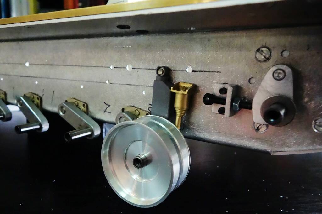

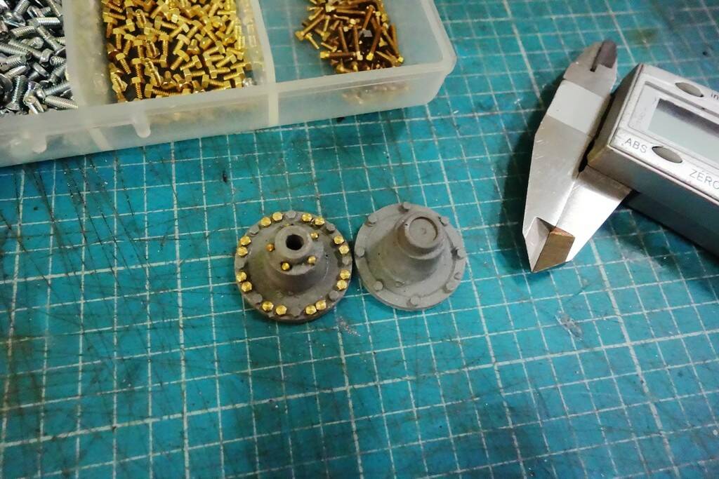

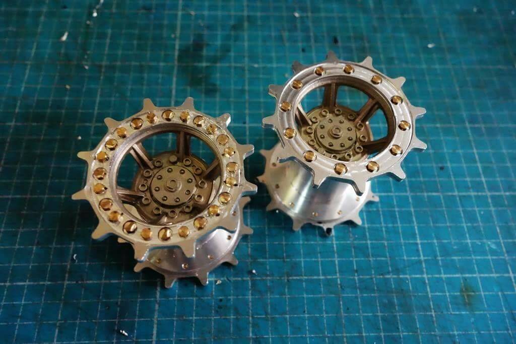

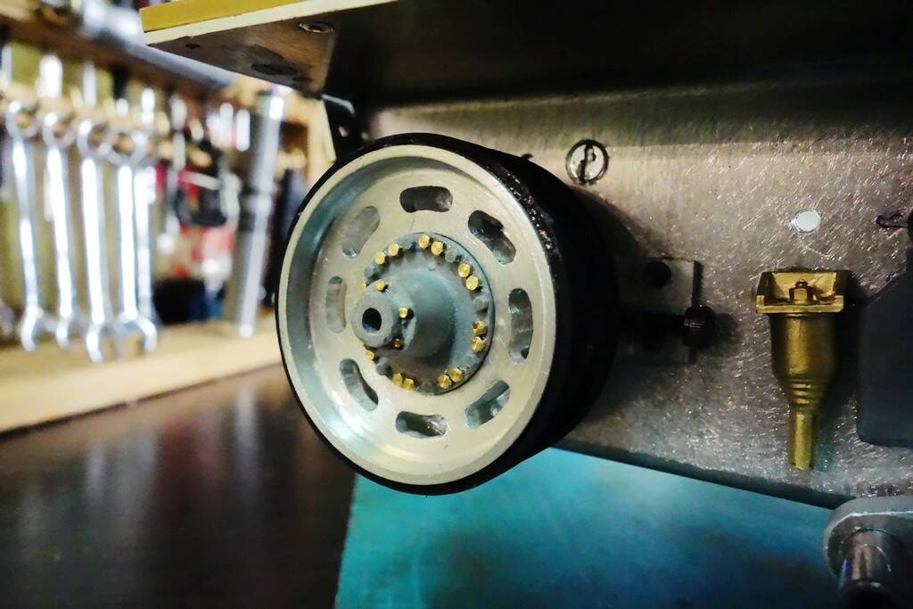

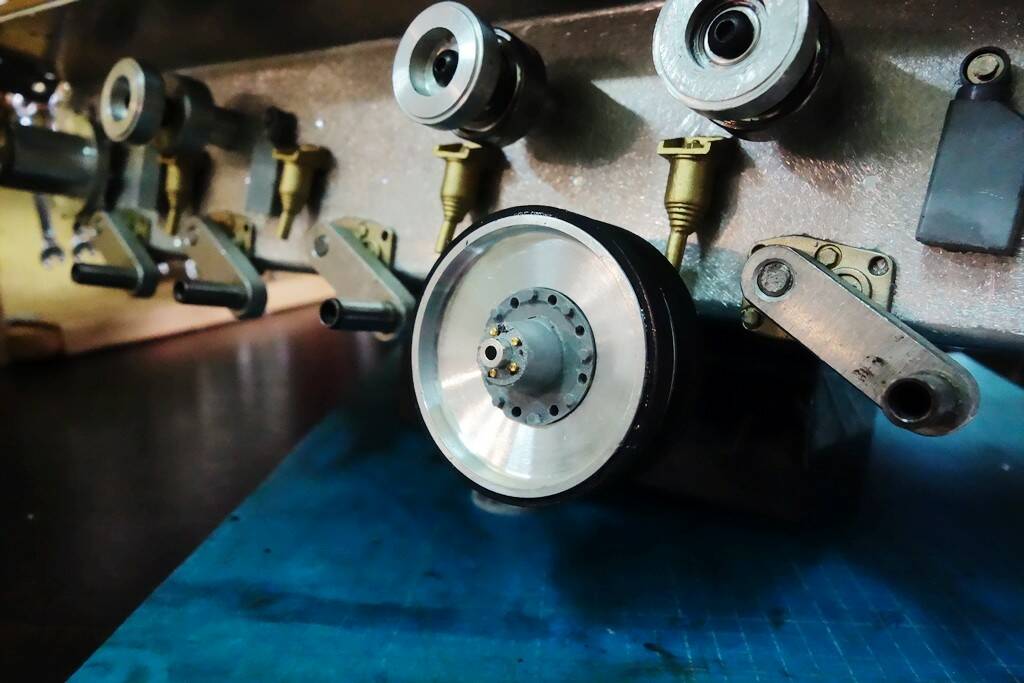

 樓主| 發表於 2016年6月29日 03:48 PM | 顯示全部樓層
2016/6/29
進度
接著把另一顆 誘導輪完成 這項結束

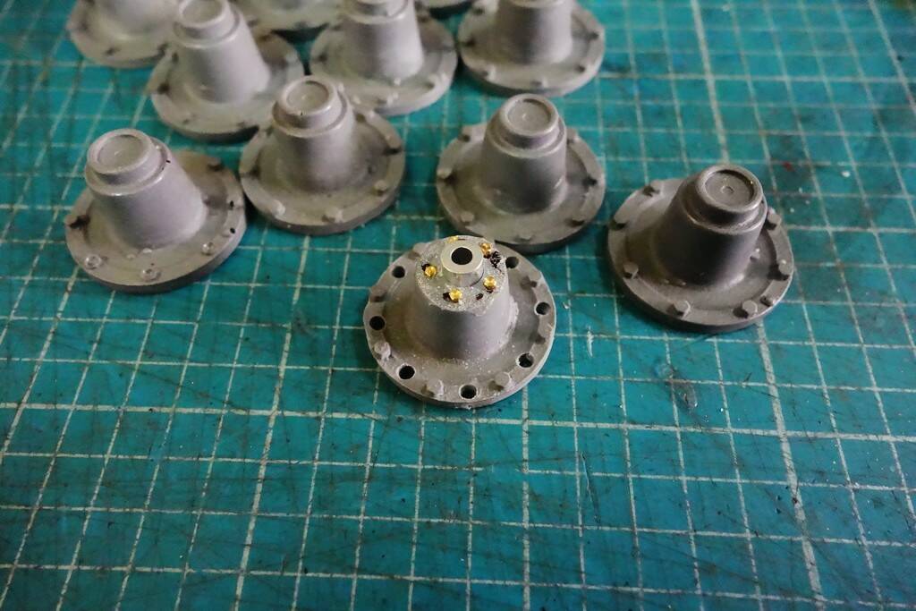

再來做陸輪
外蓋修改 加黃銅螺絲 中央放鋁管 外圈開孔
未完續待.....

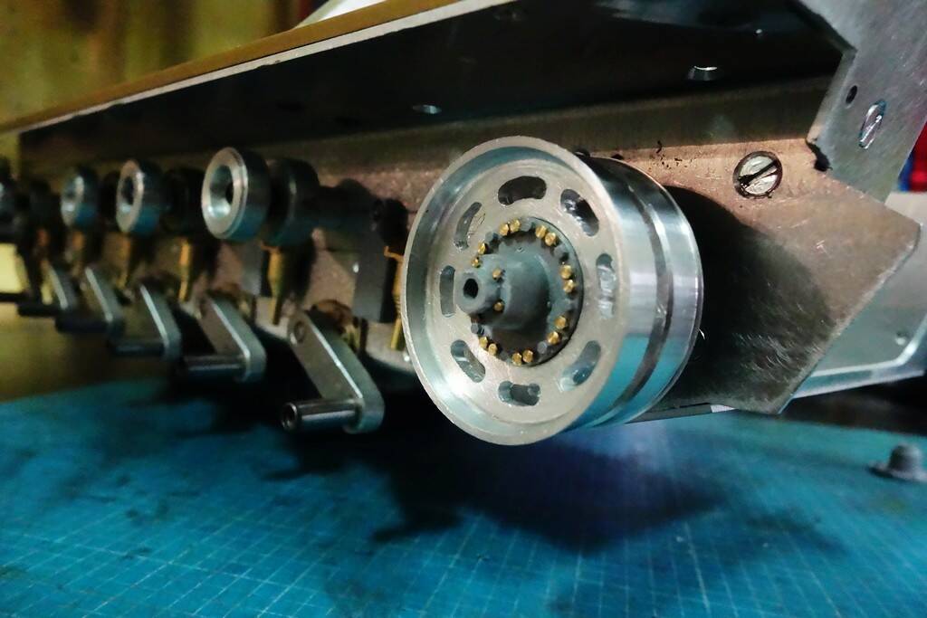

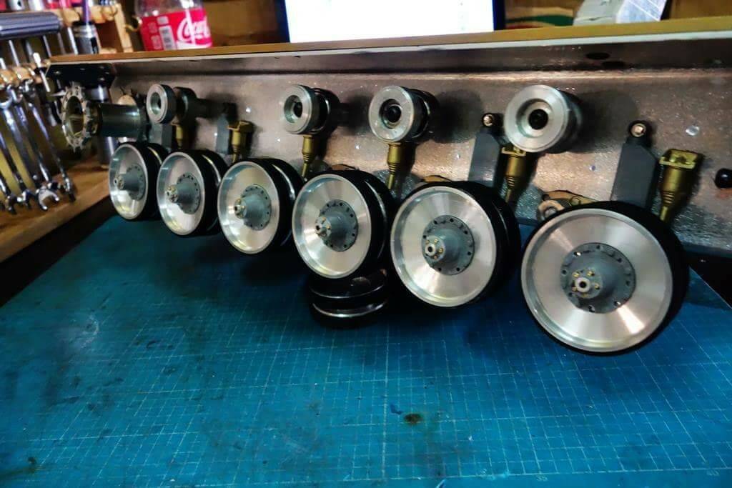

 樓主| 發表於 2016年6月30日 09:59 PM | 顯示全部樓層
本帖最後由 baack660371 於 2016年6月30日 10:25 PM 編輯

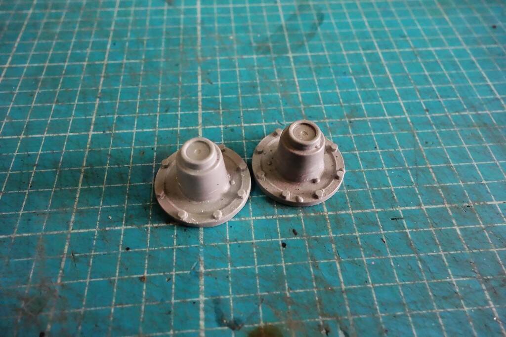

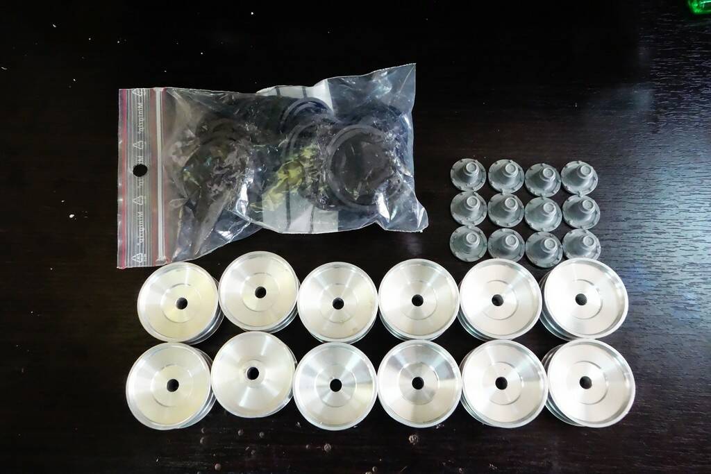

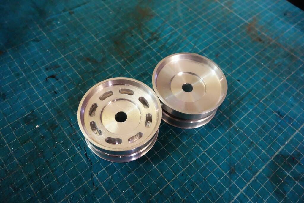

2016/6/30 實際工作日 第7回
今天接著把剩餘的陸輪外蓋 加工完成....
再來 把另購的驅動輪 加工一下!
就這樣 未完續待.....
