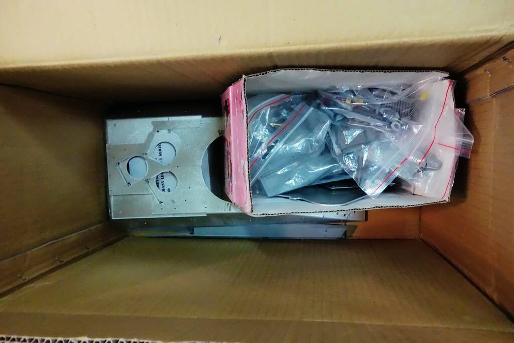

真的開工了....因為這套件整個看完 很不優呀!!
沒細節也很多地方要修改.....國外月亮沒有比較圓!! 呵呵))
先把套件及另購的 分類成上下兩部份
上部份
下部份

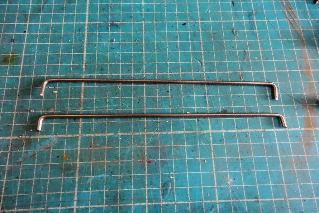

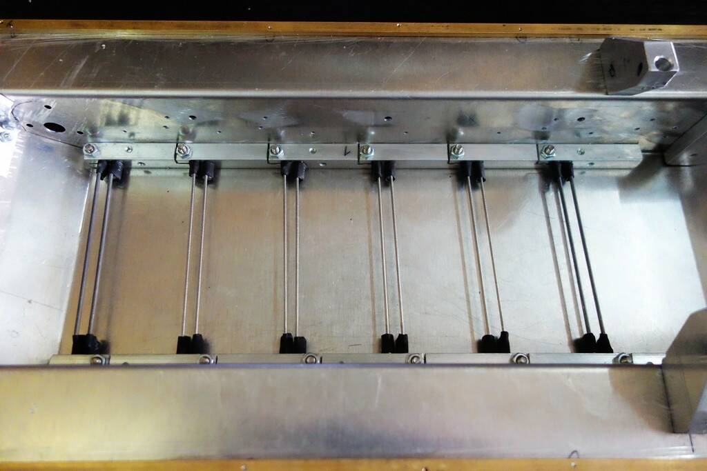

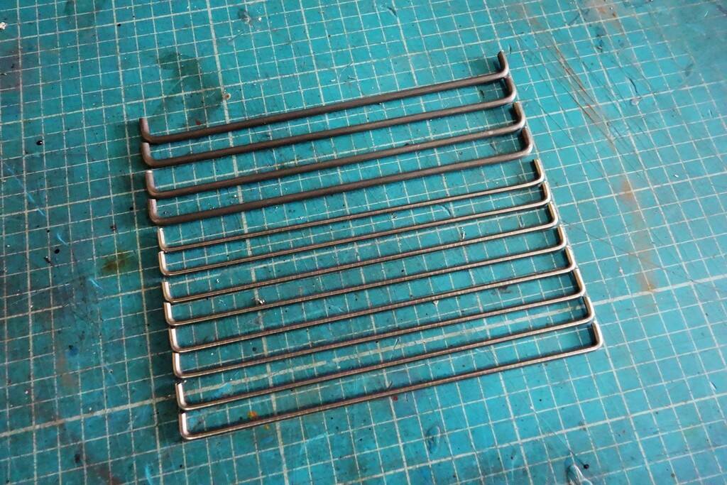

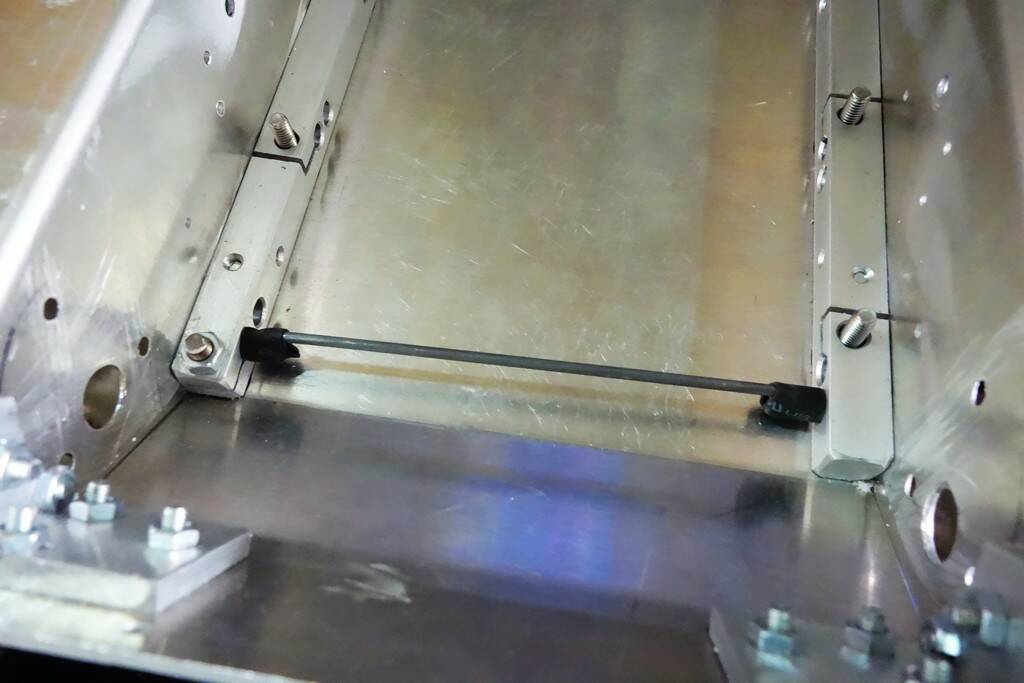

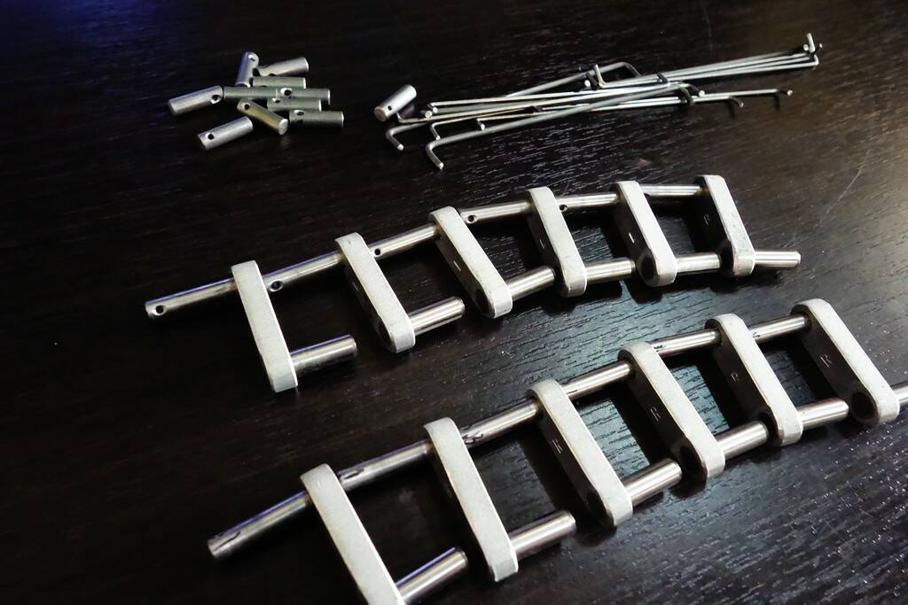

先做扭桿搖臂
扭桿 不優 歪斜 不規則扭曲
L腳長短不一 要自己再加工
圖中 上方是加工前 下方是調整後
全部扭桿調整完成

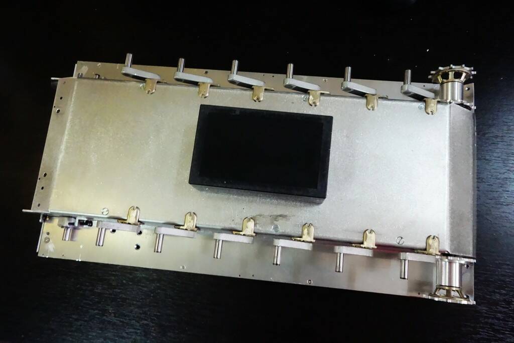

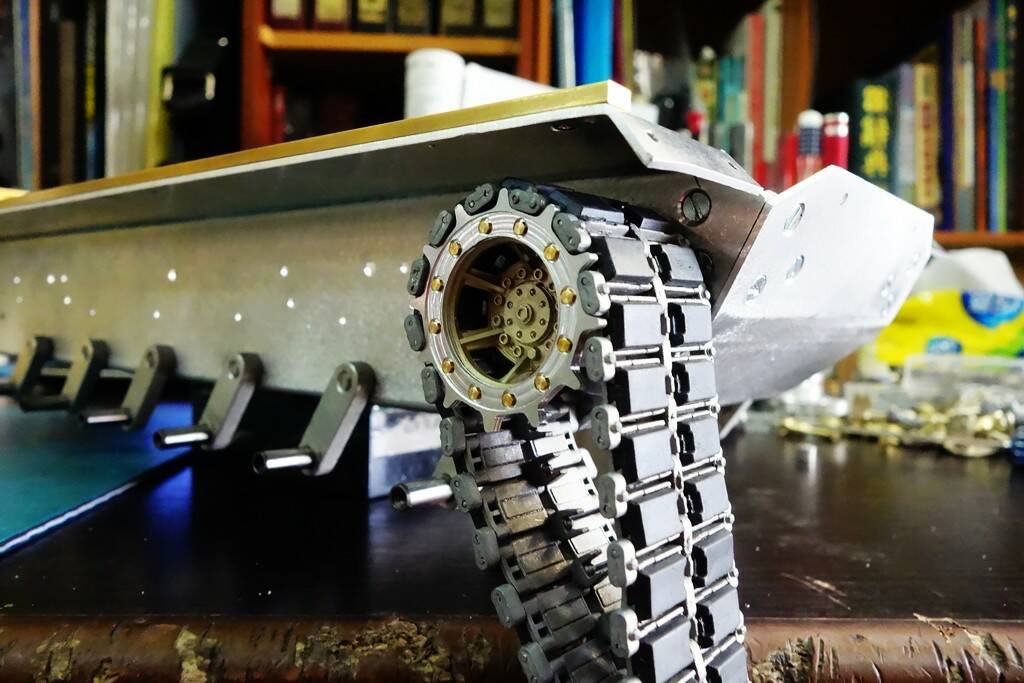

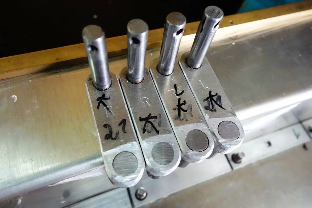

搖臂 也是 還發錯料
這四個是用在 前兩支 及後兩支
應該是要發 R兩支 L兩支 發成R三支 L一支
因為這兩邊的角度不同 真扯!!
自己在加工角度 讓它變成 R兩支 L兩支
組合
附影片
未完續待.....

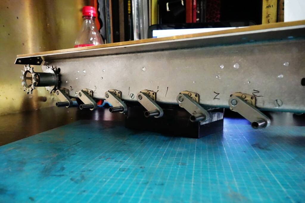

2016/6/23
進度

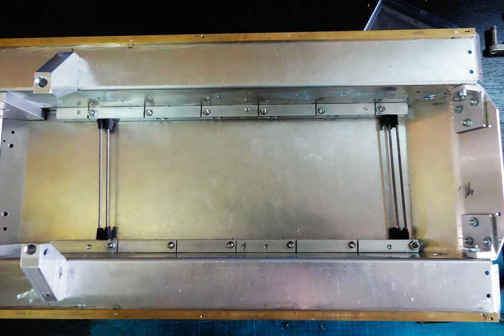

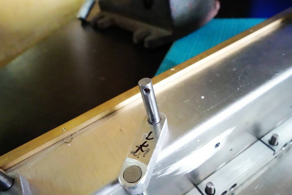

花了長的時間耗在組扭桿
因為要調整一致性...
完成
右搖臂一致
左搖臂一致
今天累了 未完續待.....

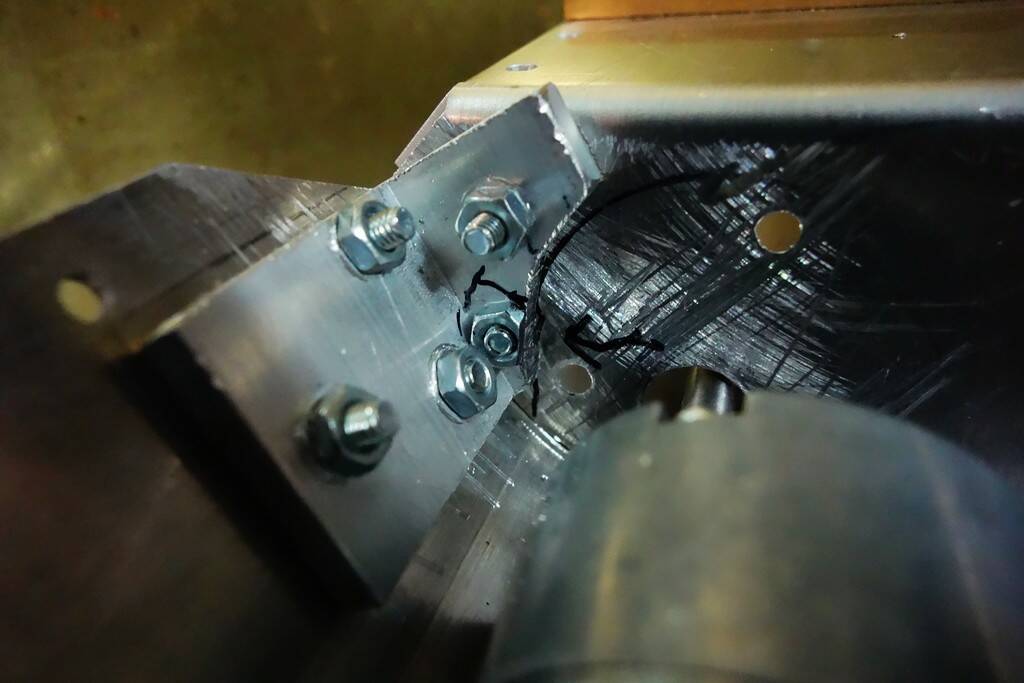

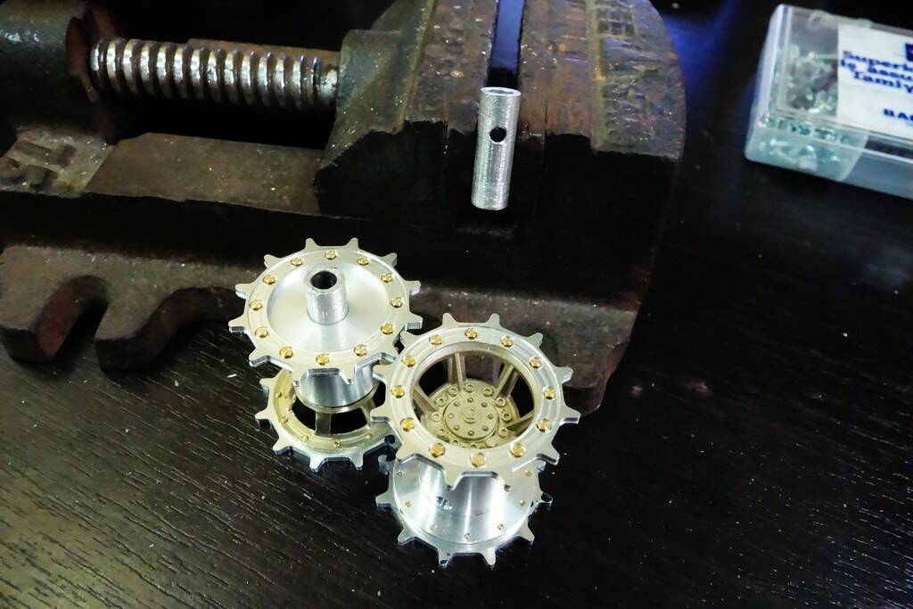

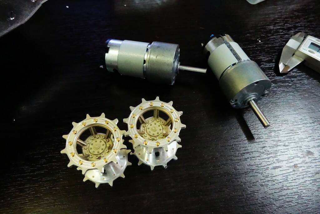

2016/6/24 進度上驅動輪
另購驅動輪
減速組軸心5mm 驅動輪中心8mm
所以必須自製轉接軸
安裝減速組 螺母會卡到 所以必須自行加工螺母
驅動方式 新版已取消 鍊條帶動
所以 須調整鍊條的問題 不存在了
自製的轉接軸 切到所需長度 組上

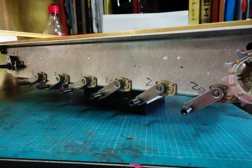

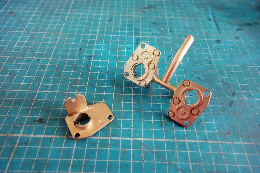

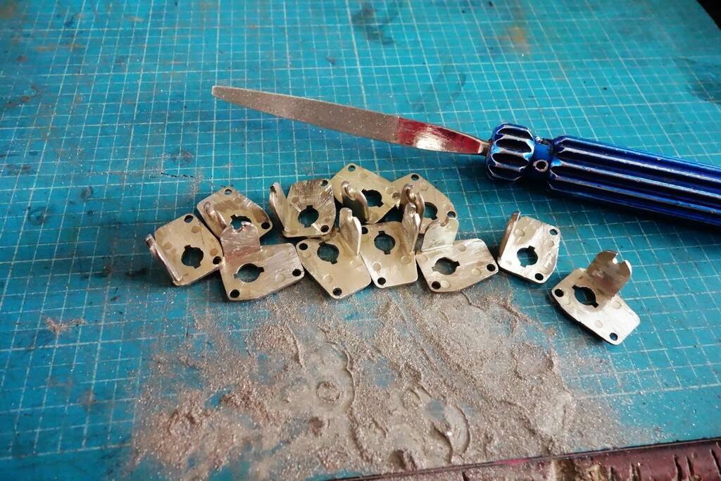

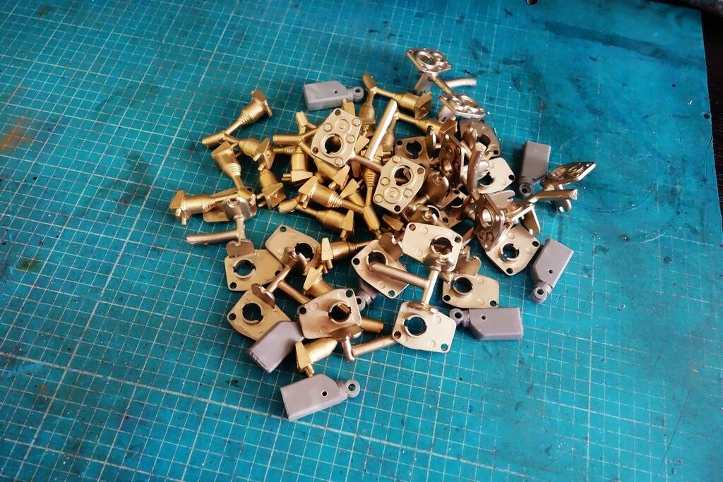

阿)))))))))))) 慘了!! 我忘記有另購搖臂細節件了
扭桿調整 又要打掉重練了 =..=
先加工一個試裝
可以 其餘11個再 自行加工 把背面磨平

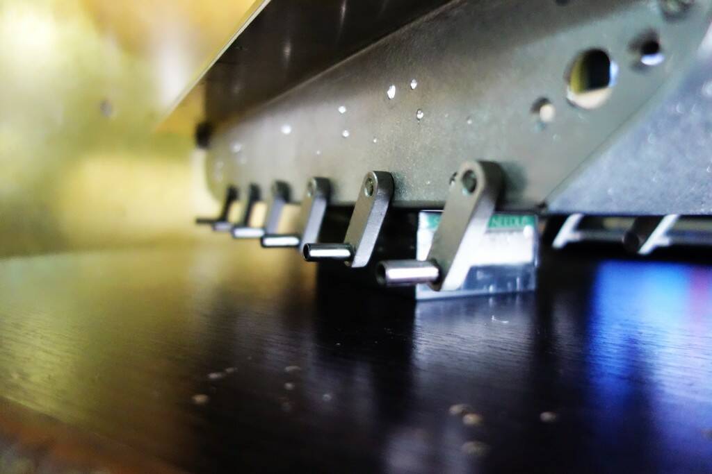

接著 就是 再陷入調整扭桿搖臂一致性的深淵裡 >_<
左側
右側
底部
未完續待.....
