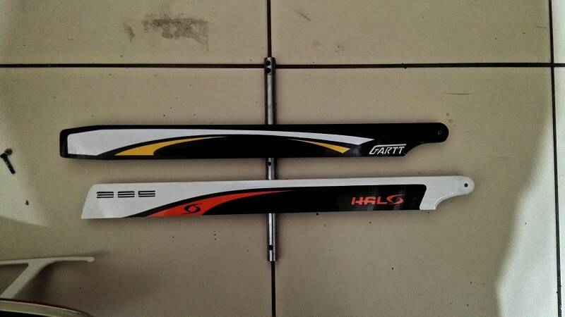

這副嘉笛的槳重心比halo 380槳少25mm應該飛起來比較靈活
怪事,我有量過長度,是 380mm (從鎖孔到槳尾) 那 halo 380 槳不就有 400mm 了?  詳情 回復 發表於 2016年1月8日 01:02 AM

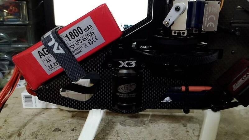

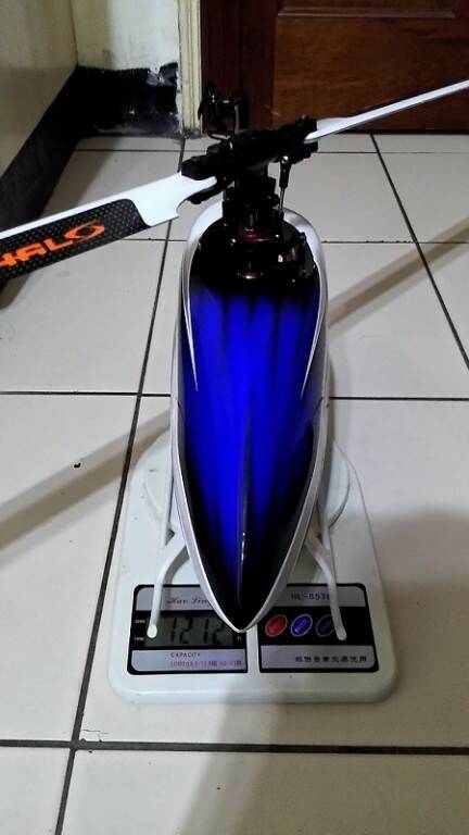

比halo 380槳輕
現在全機起飛重量 1212克
(AGP1800mha電池,MEGA POWER MPH3026 1900KV馬達 ,Platinum-80A電變)
轉速計算值:22.2v X 1840kv / 10.916齒比=3742轉
(實際效益會與使用電變電池有關,正常實測值大部分落在90%左右
以Goblin 380所提供表單相同齒比馬達不同電變計算與實測在95~85%差值高達10%)
和Goblin 380建議使用Scorpion HK-3020-1000KV馬達配20T齒比 6 的轉速計算值相當
想在吃鹹一點就要把這棵13T齒裝上
轉速計算值就會達到:22.2v X 1840kv / 10齒比=4084轉
發表於 2016年1月8日 01:02 AM | 顯示全部樓層
本帖最後由 pid27149 於 2016年1月8日 01:03 AM 編輯
bossrv2002 發表於 2016年1月7日 11:48 PM
沒事,看錯~
這副槳…………………超級!利  詳情 回復 發表於 2016年1月8日 06:17 PM
 樓主| 發表於 2016年1月8日 06:17 PM | 顯示全部樓層
本帖最後由 unochen 於 2016年1月9日 09:44 AM 編輯
這副槳…………………超級!利

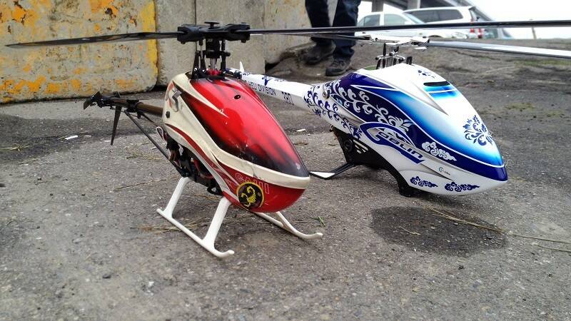

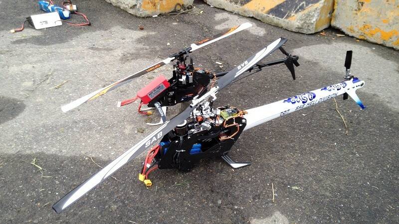

 樓主| 發表於 2016年1月8日 07:29 PM | 顯示全部樓層
今天飛場來了一台Goblin 380

發表於 2016年1月10日 08:30 PM | 顯示全部樓層
想不到gobiln 380跟x3差不多重 也是好機一台啊!
