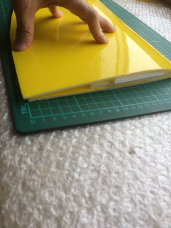

發表於 2020年4月23日 02:35 PM | 顯示全部樓層
折過來後變成這樣子. 所以副翼就用上下層黏起來一起做動? 還是下層切短一點,只用上層?
上下層黏起來就可以了~~兩側切1mm才不會卡卡  詳情 回復 發表於 2020年4月27日 04:14 PM

發表於 2020年4月25日 09:06 AM | 顯示全部樓層
jackkuom 發表於 2020年4月23日 02:35 PM
完成了. 應該可以了.
手工不錯喔~~加油  詳情 回復 發表於 2020年4月27日 04:14 PM

 樓主| 發表於 2020年4月27日 04:14 PM | 顯示全部樓層
