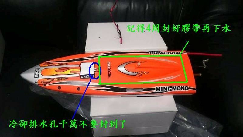

注意船蓋四周要封好膠帶再下水...不然神也救不了你~!!!
船行駛到一定速度時~冷卻排水孔一定要噴~噴~噴~~~~水!!
電裝才不會燒了~~封膠帶時排水孔千萬不要封死了....!!!

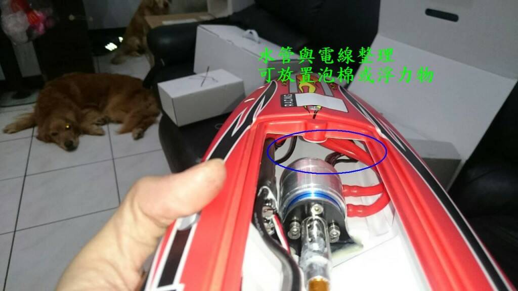

裡面的水管與電線如太亂~可整理一下~讓水管不壓到或彎折太多~水流才會順暢
船頭前端可放置一些浮力較好的物體~可防止船倉進水時沉船~!

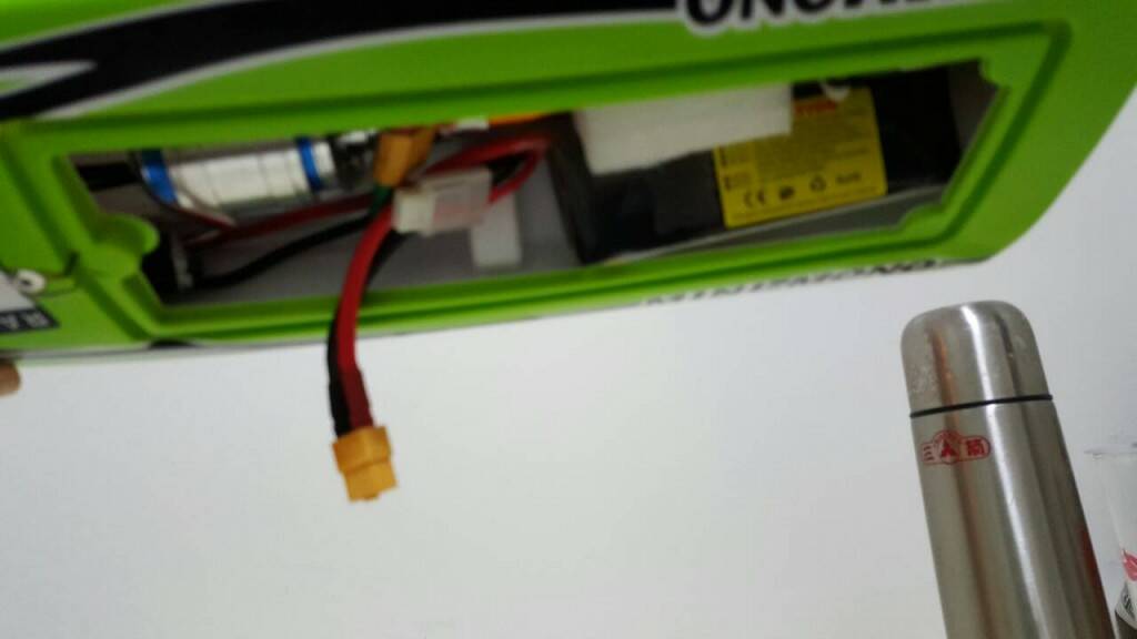

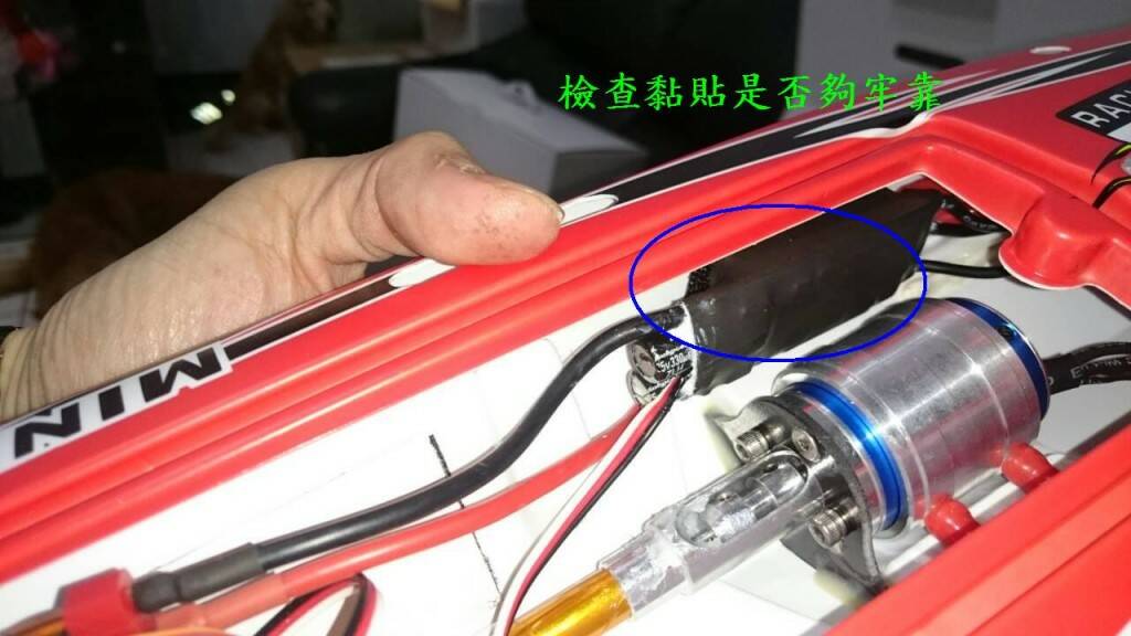

電變後是魔鬼沾~請確認可以固定牢靠~不會因為震動移位~
造成重心偏離~要翻正時才不會翻不過去~!!!

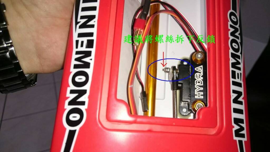

舵機螺絲有些尖銳~反邊鎖比較不會刺到電池~!

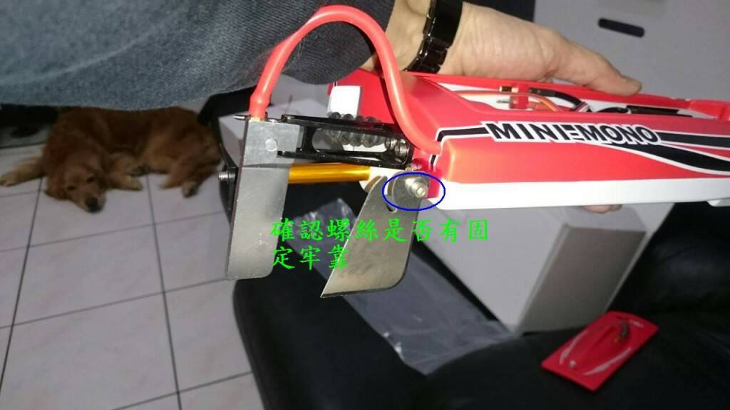

部份可調的船具螺絲請確實檢查是否都有鎖緊~
建議整船的螺絲都巡視一次!!!

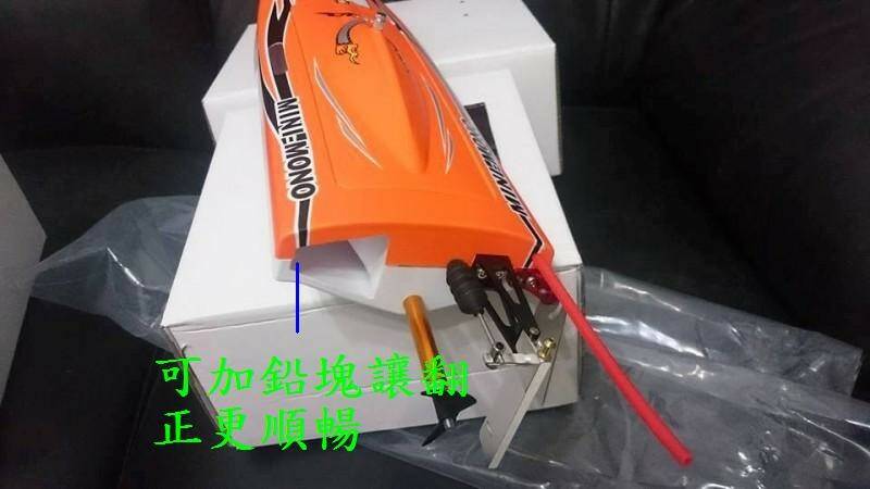

如覺得翻正的太慢~可加鉛塊配重~讓翻正比較順暢~!!!

嘉義的船友拍的!! 美圖[attachimg]1312215[/attachimg] [attachimg]1312216[/attachimg] [attachimg]1312217[/attachimg] 船友分享,用泡棉頂住電池,可以固定電池,又可以防沉!一舉數得 [attachimg]1312218[/a  詳情 回復 發表於 2015年12月20日 03:56 AM
 樓主| 發表於 2015年12月20日 03:56 AM | 顯示全部樓層
CIVIC8 發表於 2015年12月18日 01:06 PM
是阿!小弟比較過目前所有市售的入門款,這台在各方面的cp值都超過目前的市售款!!
嘉義的船友拍的!!

阿請問一下: 鉛塊配重建議幾克較適合?......謝謝
如是翻不過~或~翻太慢才需多裝鉛塊~不然不建議去裝 目前有貼鉛塊的都在15g以內~~要裝鉛塊時~!先確認是否自己安裝電池的位置是否正確! 電池貼平電池槽~盡量把電池往船尾塞~~如照片方向!! 電池固定好位置時再去測試一  詳情 回復 發表於 2015年12月26日 08:03 PM
